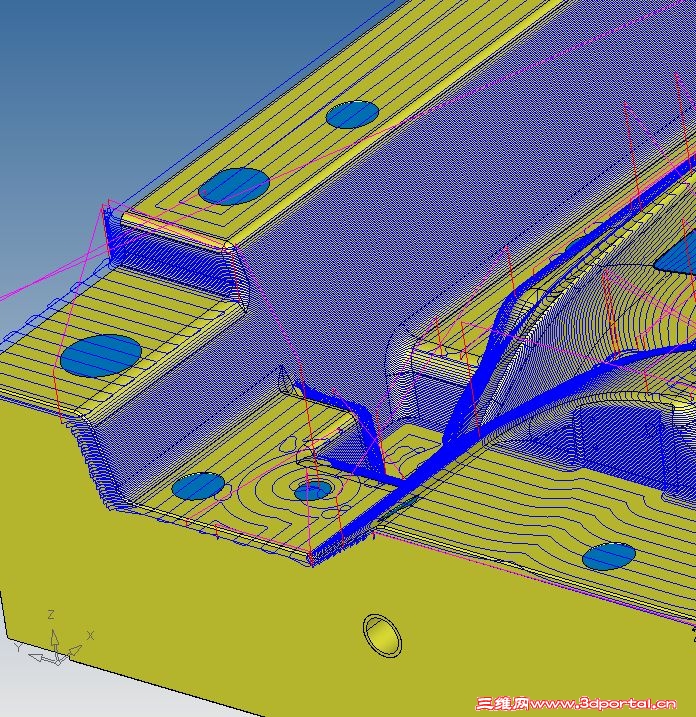

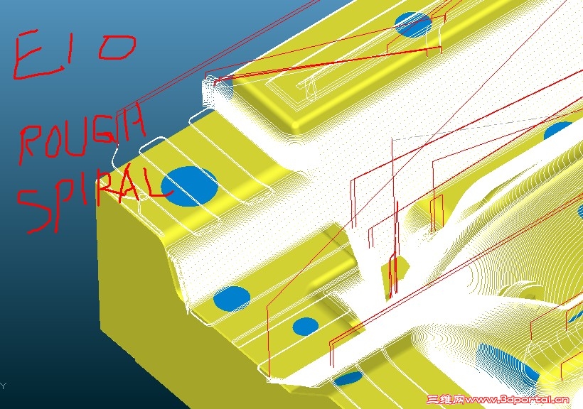

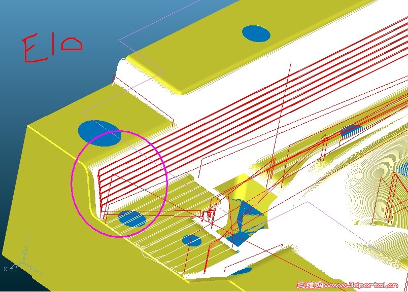

用E10.0现在的“Rough跟Rerough”中的二粗时,顺逆混合铣让人很郁闷!!直接看图,有些抬刀是不应该的E9中也不会出现这样的抬刀。

1 A$ R  m- m) y% z8 O: i& {9 l/ kE10.0的Rough Spiral效果

发表于 2011-10-10 13:52:32 | 显示全部楼层 来自: 中国浙江绍兴
我做二粗的效果:. @" r' T, e7 w; J

发表于 2011-10-10 18:10:42 | 显示全部楼层 来自: 中国浙江绍兴
建议楼主以后不要使用传统功能的二次开粗,从e9 开始把二次可粗移至传统加工了,
% c. e' J( U# i8 S; d
' h2 @" C' m7 K& g直接使用Rough spiral  做 效果相对传统功能的二次开粗要优化很多!

发表于 2011-10-11 08:19:25 | 显示全部楼层 来自: 中国浙江绍兴
主要原因是不是这个?其他参数设置上有问题没有?
3 R  i* q; ^0 j' ?8 J1 Kmaster_e 发表于 2011-10-10 19:29 http://www.3dportal.cn/discuz/images/common/back.gif
9 m( s" \: F' M/ V7 l! A3 Z  V
* @# i' O3 I; F$ T! {- E, i( j
参数上问题不大 ,就是建议你一下二粗的刀具最好比前一把刀具小一些
 楼主| 发表于 2011-10-11 08:25:52 | 显示全部楼层 来自: 中国浙江宁波
/ u; u+ P, a( {+ l, L& [4 Q0 a& H密密麻麻 发表于 2011-10-11 08:19 http://www.3dportal.cn/discuz/images/common/back.gif
+ E) a3 N  ]* S这个小些一般达到多少就可以了呢?如果要小一档刀具尺寸的话,有些时候会受到限制,比如在大型的工件上进行二粗。
