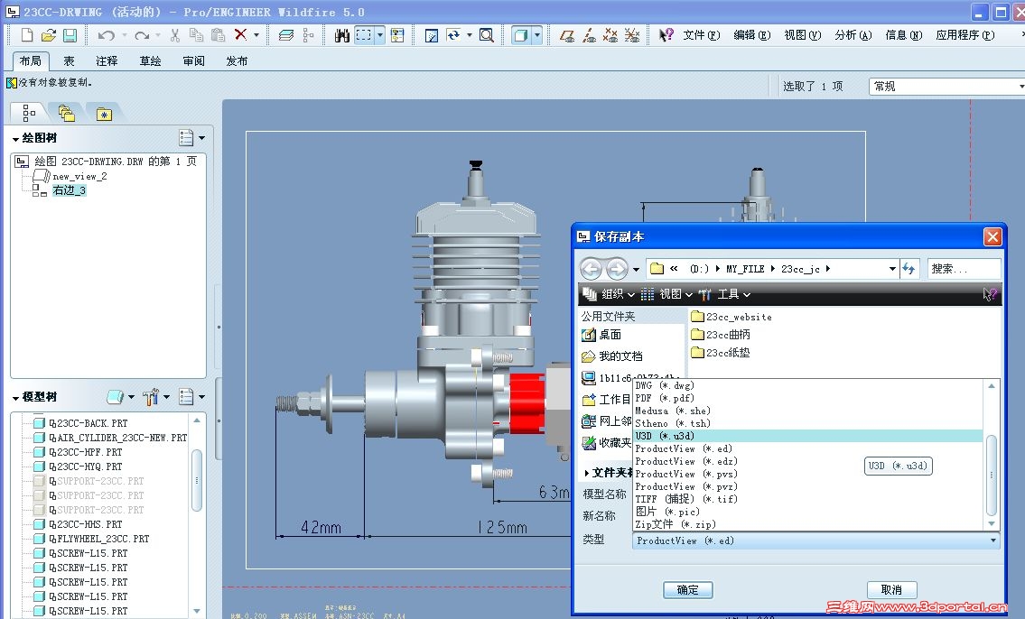

我改了但还是不可以呀,没有JPG格式的选项,如下图
图示
图示
 楼主| 发表于 2011-10-28 12:43:27 | 显示全部楼层 来自: 中国上海
原来的3.0版本里就可以直接选JPG格式的,现在我是要先存为PIC格式再用PS处理一下再存为JPG格式,但最后的效果没有以前直接保存的好。
