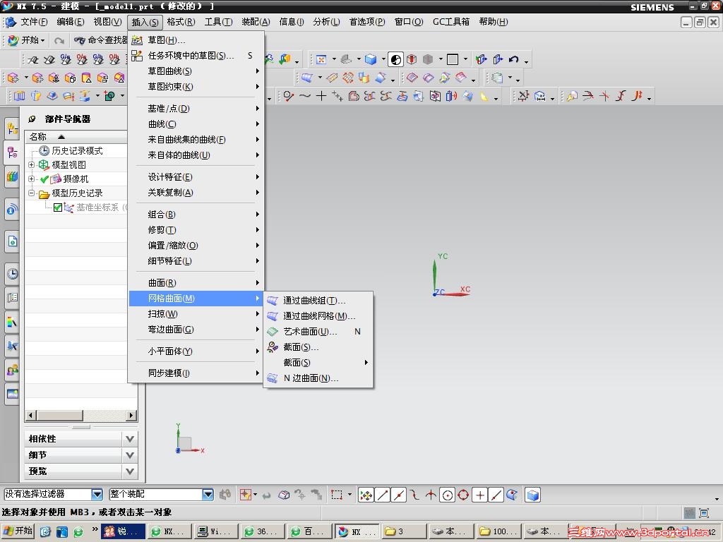

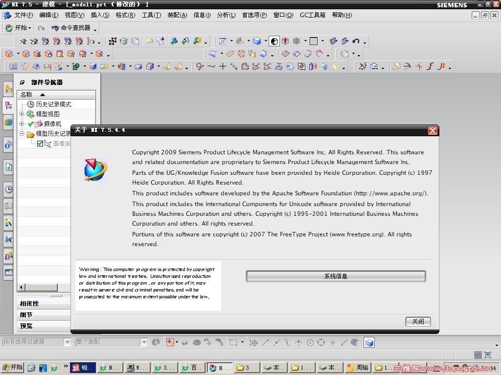

偶装了7.5.4.4版本怎么菜单要比人家少呀,(只装了一个878兆的升级包直接升到了7.5.4.4版本),, D. A8 W' U) @& P2 ^2 x; t8 z
问题一:插入里的网格曲面里的直纹面没有了,5 b  j& g; X+ z; o. s% A+ G
问题二:还有每次新建时绝对座标不显示,要自己去打开,座标的形状样子跟原来的不一样
6 o& c' D8 N6 s! G  G& t! c2 y% J问题三:拉伸时选中一个封闭曲线时(比如一个整圆)多按一下OK,就直接进入草图界面了,怎么才能不会进入草图呢,因为偶做逆向的多,草图很少用到,以前是用4.0的多按几下OK没有关系。还有偶角色里还是选的是具有完整菜单的高级功能。
发表于 2011-10-11 07:20:46 | 显示全部楼层 来自: 中国山东济南
( q$ x* m& b1 s4 r/ `. k) S3 D9 U: b# Y+ U" g$ T
升级的方法并没有问题,至于命令少了,应该和设置有关1、7.5.4.4并没有去掉直纹面命令,角色没错的话,看看曲面工具条里是否有,没有的话从定制菜单中命令栏拖入工具条,从菜单选命令效率不如工具条,更不如快捷键,当然视习惯而定;2、默认情况下这个版本是不显示坐标和基准面的,打开模板文件,在图层中打开61层显示基准面,在实用工具条中按下坐标显示命令,存盘(如果不能存,去掉只读属性),最好保留此文件,以后更新程序后直接覆盖。3、习惯问题要慢慢改变,避免进草图的办法可以在过滤器中选曲线,享受新版方便的同时,也要接受它带来的新问题。

这是补丁的问题,要继续更新啊,7.5.4.4mp03都出来了,可惜我不是正版下载不呀!!!
