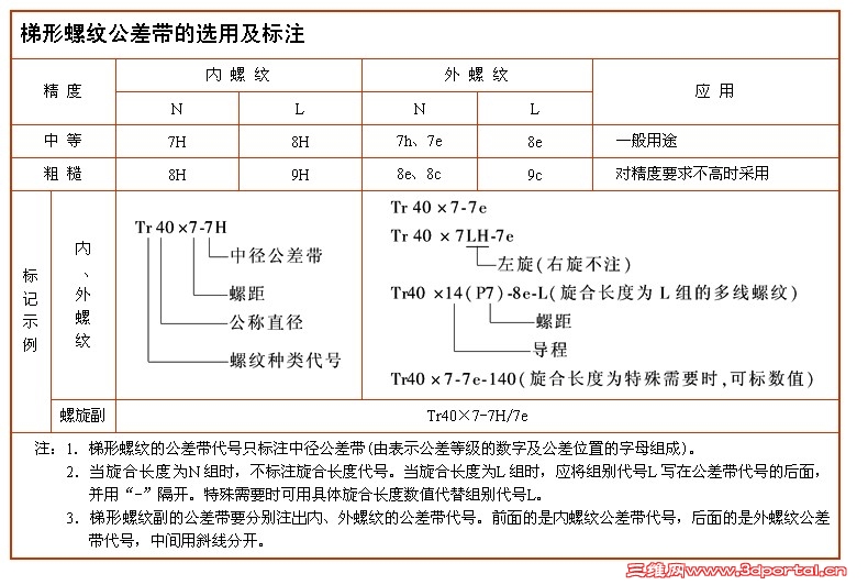

发表于 2011-10-11 13:56:45 | 显示全部楼层 来自: 中国上海
参考:
5 d4 V; w$ C8 g$ R6 x$ Z6 V) O8 SJB/T 2886-2008 机床梯形螺纹丝杠、螺母.技术条件  L- t) M1 m& n" w3 N2 N
http://www.3dportal.cn/discuz/viewthread.php?tid=761600

发表于 2011-10-12 20:10:44 | 显示全部楼层 来自: 中国广东东莞
精度等级适用的范围与应用要求有关。楼上指出7,8级也就是普通车床的传动丝杆。精密级车床可能是6,7级。磨床的进给丝杆就更高。螺纹磨床的丝杆精度就高上加高了.....。具体查机床设计手册。

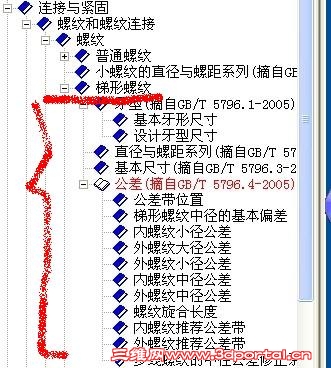

 楼主| 发表于 2011-10-26 13:20:29 | 显示全部楼层 来自: 中国四川资阳
各位老师 你们好!
; D* `3 _- C* b+ M/ g: i& T& M请看截图:
- u" X2 j8 r) p8 U% ]; F) F4 W  R* r; h
里面确实没有各精度等级的实用范围啊.....
% F8 A% d/ j: D" z6 F(老师们所指是 在什么手册上查到的)
2 Z% l6 O) [7 J# f/ u& q/ r: F谢谢!!
