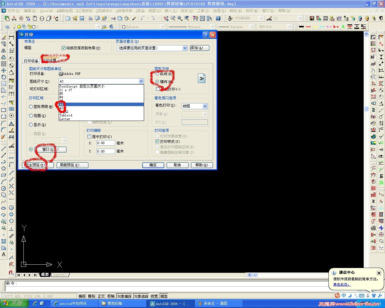

一般CAD中零件图都是按1:1画的,公司所能打印的图纸只有A3和A4这两种,要怎么样来设计比例模板以方便在设计过程中简便应用?

如图:只需在打印时选择打印设置,在图纸尺寸中选择A3或A4,然后选择要打印的范围,预览,选择纸张横向或纵向即可。

图框的尺寸毕竟是一定的,而零件如果按1:1来画,有很多是放不下的;选用比例,零件的长或宽与图框的长或宽的比值,按此比值选用个稍微大点的常用比例

图纸打印和画图比例没什么关系,可以更改图框的比例,如果没有必要按1:1的比例打印的话,就是用A2的图纸画的也可以打印成A3和A4的

对于这种问题我一般的做法是:图按照1:1的比例画(1:1画图最方便快捷),然后插入A3或A4的图幅,如果能够放进图幅就不用说了,不能的话就缩放图幅(命令SC),将图幅缩放至使图能合适放进图幅,然后你放大或缩小的系数的倒数就是你图纸的比例了。最后用A3/A4的图纸打印出来。
