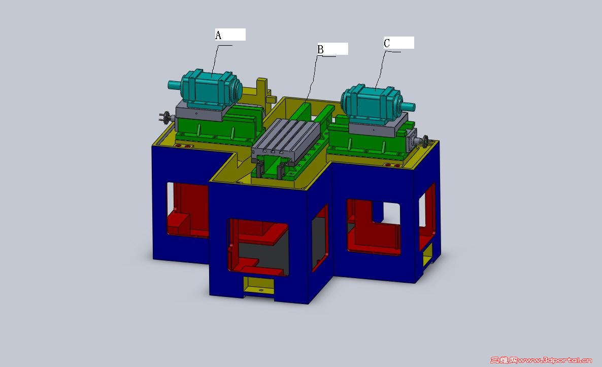

布置图.jpg 铣床,第一次做此类机床,, X! Q$ Y1 N: p4 t, x. L7 _
A,C为铣头,由液压缸带动滑台(付上CAD图纸)前进,B为工作台,也由液压缸带动滑台前进; S9 s+ G/ U1 K7 l9 K+ X1 M6 C
问题:

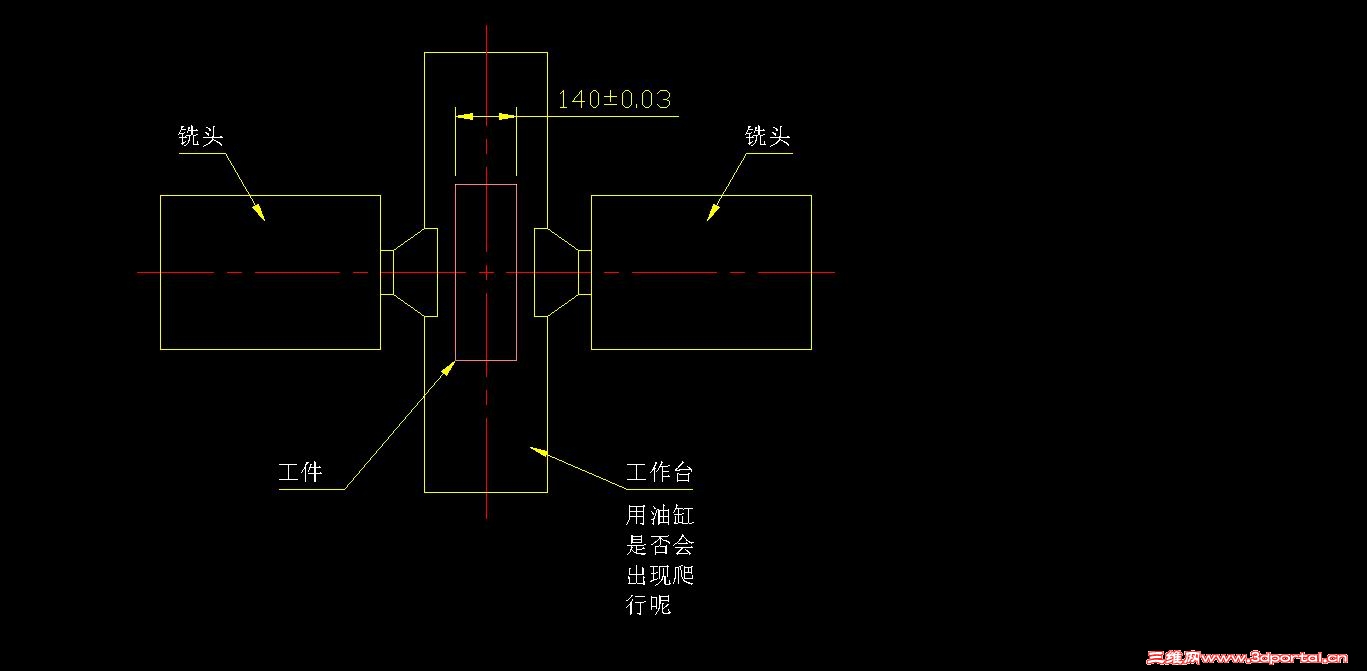

: ]  Z# N  e. ~4 ~0 N1 ?* G" `6 v$ X4 n1.我想A,C铣头工进,铣平面,要保证工件一定的公差,而我的进给机构,由油缸定位,是否能保证我的公差呢(定位靠活塞每次进给的位置决定),我怀疑油缸能每次精准定位吗% j9 m, e9 S' v. h. u: w
2.我的工况是:B工作台快进---B工作台进给--B工作台快退;A,C铣头工进---A,C铣头退刀,我用一个液压站该如何控制三个油缸呢,原理图该如何做呢(嘿嘿没设计过液压系统)?- ~2 @* J2 B8 p$ c+ h( c
3.B工作台里面的油缸与外面的油管连接,从机座上面,侧面均不好连接,而从机座下面连接又不好装拆,真不知道该把连接油管放哪?
5 J% c2 A0 Y8 f$ E
4 D3 b3 r  u+ u( F8 V% ~谢谢大家了!

还有就是,此类机床在设计中要特别小心注意什么问题呢?(滑台图纸在SD输出中出错,以后再补上给大家看看)

8 ^  E* L. K6 `* c2 }0 R1, 油缸只能用作进给动力,不能精密进给定位,只能用死挡块精密定位。或用伺服马达驱动可精定位。$ L: X$ J7 b( X
2,用双活塞杆油缸可解决这个问题。- a  Z/ N0 N# n. U' _4 w' g! N

中间的滑台可用双活塞杆油缸,滑台与缸体装在一起,活塞杆固定。油从活塞杆中心进入油缸。参见液压外圆磨床、平面磨床的结构即可。% g! h0 K" z; w
解决的问题是油管固定不动。

两端铣头用单活塞杆油,并且油缸固定的话,则把有杆腔的油管做在缸体壁上再通到无杆腔的端盖上出来(即两根油管都在无杆腔的盖子上)。

1、油缸不能做精确定位的。% Y+ K0 y8 s0 @: ?/ c; |+ t( v. W
2、液压系统设计可以找供货商设计,你只要把的要求给他们就行,我们公司就是这样做的。

双活塞杆油缸还有一种用法:油缸固定,前活塞杆推动铣头前进,后活塞杆上装进给量微调机构,从而提高加工精度。

我个人认为不好定位,用伺服电机带丝杠好了。

油缸作为动力执行元件,主要是用来承受轴向力,但作为机床的轴向进给或精确定位,还是采用机械机构为好,而采用油缸来实现,不是太合适。

看楼主图纸公差,用液压缸配合死挡铁勉强可以做,但需要经常检测。

油缸挺难实现,还是考虑伺服吧
