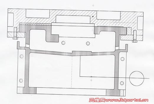

我们设计了一台重型龙门移动式镗铣床,龙门架重量大约是50T,想采用恒流闭式静压导轨,龙门架立柱托板的尺寸是3470*1265。初步设计的油垫尺寸是L=400,B=300,l=200,b=240。在一个立柱的托板水平面上平行对应分布有8+8个这样的油腔,两个立柱托板就是16+16个油腔。侧面油腔(尺寸未定)打算采用1侧4个,那么一个立柱托板就是4+4个,两个立柱托板是4+4+4+4=16个。也就是一个托板上有16个承载油腔和8个侧油腔,总计24个,一套静压导轨油2个托板合计48个油腔。
 楼主| 发表于 2011-10-14 16:35:33 | 显示全部楼层 来自: 中国河南三门峡
按照负载和有效承载面积,单个油腔的压力是2kg/cm2,取油垫间隙=0.2mm,算下来流量是6L/min。想问几个问题:
% L0 M3 K0 i; D, U0 ]* P; L1、是否一定要设计对置油腔?由于龙门架移动速度很慢,快速时才1m/min,因此不打算设对置油腔,仅有承载油腔和侧油腔,可以吗?. a5 e) D: J# |- d, r
2、油膜厚度取0.2mm是否合适?20丝和我们6.3米立车的浮起量差不多,所以取了这个值,但在论坛里看大家取用的都是0.0Xmm,才几丝的油膜厚度,不知道有什么优劣。7 F/ o& U/ D% @2 A4 z" M
3、流量算的6L/min自己都有点怀疑是否正确,如果流量如我计算的6L/min,是否只能选择多点齿轮分油器?: L$ [7 X' W" L  ~% _" z
有没有大家在龙门移动式机床上静压导轨的经验分享下,万分感谢!
 楼主| 发表于 2011-10-14 16:36:24 | 显示全部楼层 来自: 中国河南三门峡
& I$ @/ h; j( Z* c: i
& P' t. R' n5 Z( F, n# p轨道和托板的剖面图
