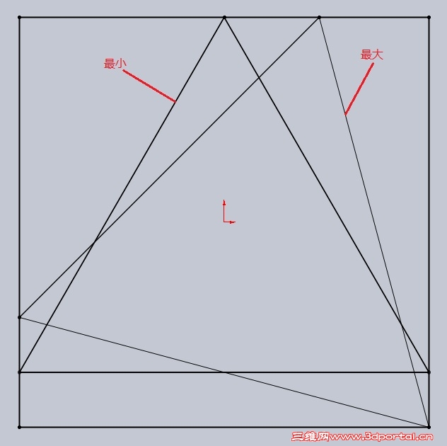

题目:在一个正方形里,画一个等边三角形,三角形三个顶点分别在正方形的某一边上,求教:怎样画出最大和最小等边三角形?
4 R1 u" m# {' @4 D8 dSOLIDWORKS有办法画吗?

, E0 {1 |' `" ?等边三角形的一边和正方形的某一边平行时,三角形的边最短,为最小三角形;
( _+ w2 a9 _3 O3 p8 n9 \1 n等边三角形的一顶点和正方形的某一顶点重合时,三角形的边最长,为最大三角形。

发表于 2011-10-12 12:47:39 | 显示全部楼层 来自: 中国上海
见下图8 C1 e3 Z9 O; R. q
很容易证明,请自己证吧

发表于 2011-10-12 13:21:02 | 显示全部楼层 来自: 中国吉林长春
楼上的回答是正解

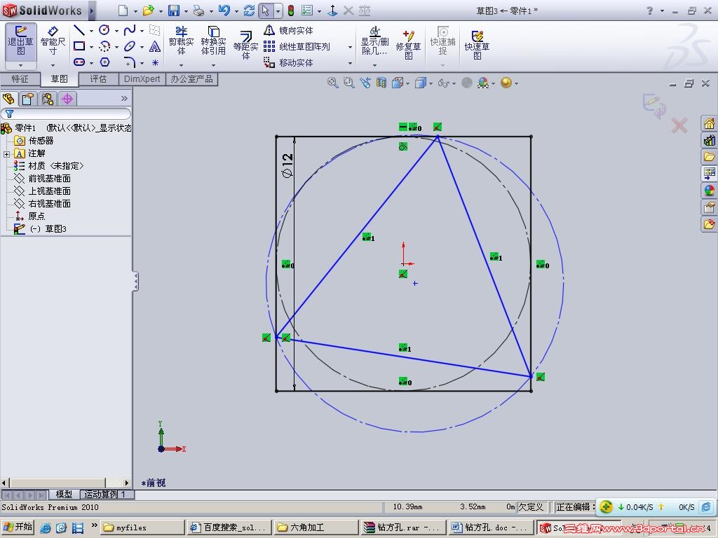

 楼主| 发表于 2011-10-12 15:02:46 | 显示全部楼层 来自: 中国浙江宁波
4# w_hs1 " i  t* t- e9 c3 a- p7 i
你这个画法我也知道,我的意思是怎样加入边长最大或最小一个条件,让SOLIDWORKS 自动画出.; ?" V: S& j+ M; k" I% R5 p- V
因为我举的例子是四方形最简单,假如是五边形\六边形怎么办?你能一下子看出来吗?
发表于 2011-10-12 15:05:20 | 显示全部楼层 来自: 中国上海
自己添加约束后,拖动看嘛。% m1 x( R. N2 ^( o
还让SW自动画出,你以为SW是机器人呀?SW只是你设计的一个辅助工作而已。

 楼主| 发表于 2011-10-13 10:30:29 | 显示全部楼层 来自: 中国浙江宁波
貌似几何知识啊!, v/ L6 L( ]$ `3 [, u8 q
和软件本身无关~~: q4 W0 T1 n( H' E% I- p  t+ w
lanyu_flypig 发表于 2011-10-13 08:51 http://www.3dportal.cn/discuz/images/common/back.gif
( M8 H8 m% G: B* }+ `, o/ }8 ^* a那就用你的几何知识,让软件来执行怎样画出最大或最小等边三角形
5 D' D9 Z8 u- \! @2 P+ n软件只是一个工具,我们学习软件,就是要让软件执行我们的一些想法
; r) \' N- A" S4 u+ `: `  d: Y比如:我们要画一个内接正三角形,就用一个内接正三角形的命令,外加一个圆的智能尺寸的约束就可以了/ R; z! ]* h1 ?) S4 ?
那我要在一个正方形里画最大的等边三角形,是不是可以在某个地方加个约束,就可以让SOLIDWORKS画出来了,还是有其他方法?

发表于 2011-10-21 11:05:03 | 显示全部楼层 来自: 中国广东深圳
这个有点不切实际了,因为不管是最大等边三角形还是最小等边三角形答案都不是唯一的,要自动画出的话就会出错的(要它选哪个呢?)
