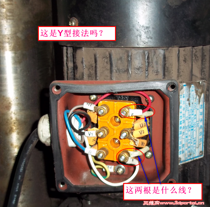

[已解决] 这台电机的Y型接线我看不懂,如图
发表于 2011-10-13 00:17:00 | 显示全部楼层 |阅读模式 来自: 中国重庆
5 o6 L0 V. M  K" e1 Q( L3 j( }
. S' _5 i9 y4 {9 Z这台电机的铭牌上写明的是Y型接法;
* ]( f/ X1 x: W7 D但另两根线看不懂是起作用的?请懂的老师指教一下!6 C8 z6 h; e: `+ G/ _( k

应该是连片,你这个接的是乱了呀!不是特殊电机!
发表于 2011-10-13 10:25:00 | 显示全部楼层 来自: 中国天津
是Y接。令两个应该是热保护借用了空端子。

" H5 K1 g7 L4 g; h: w6 [电机型号:Y90L-4
' G' h7 G; S7 H1 y电机功率:1.5kW
1 Z( R( M, b, |/ y: m8 L虽然属标准电机,但其应是机床制造厂家杭州金丰机械有限公司订制的产品。并且在电机绕组中填加了保护器件。
2 \6 J! z: B: i& c. G电机定子三相绕组的引出线分别对应:U1-U2、V1-V2、W1-W2。
& _2 r2 P# z: ]7 x) W电机为星形接法。U2、V2、W2短接在一起,构成三相中性点;U1、V1、W1与三相电源连接。蓝、黑、灰三条线为电源线。
* E% K& l6 L* U3 E4 a. N另外的两条线红线和白线,应是预埋在电机绕组中的温度保护器件引出线。, G$ D  S# m3 R
这种温度保护器件多为热敏电阻或温控电接点。9 C4 q7 C4 ?, ]
如果是热敏电阻,在电控箱中应有相应的检测、执行器件(电路)。) [" }7 ]2 ]# w! j5 J( `& i& n- l
如是温控电接点(一般为常闭),就简单啦,可直接串入停机操作的线路中。
1 E6 {& \: V9 z* N' \' l( R一旦电机由于过载等原因,使定子绕组温升达到预定的值,保护电路就会使设备断电停机。% _/ C$ P% t9 L  U3 d

应该是电机过热保护,在线圈内嵌入一个热敏电阻。
