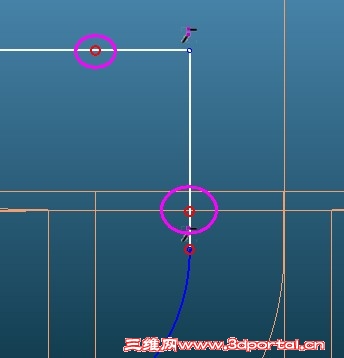

在E10.0草绘器中发现显示开放点约束有问题,明明是已经闭合的点还是显示开放,而且有的已经删除,但那个约束的小红圈还是存在。: r2 @- q# X/ M7 u# l7 B" p2 d* ]
! n, s2 b% R4 j. z9 I( _9 U
# f, x+ a1 h0 ?) y, u: ]5 a! {# H 45.jpg / s) p6 I- o) E$ U" Q

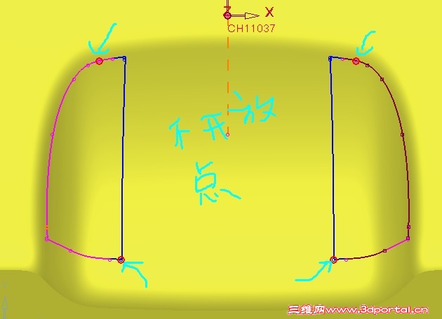

下图是E10.0 64位版本的,还是这样
! R4 l: m# c3 x, @, O 555.jpg

发表于 2011-10-13 19:19:53 | 显示全部楼层 来自: 中国广东深圳
这个是显示问题 和软件本身没有问题  只要闭合了  小红圈不要理会它
发表于 2011-10-13 21:29:04 | 显示全部楼层 来自: 中国四川成都
8.5的也是这样 即使你执行了闭合开放的的步骤他还是有那个点 在你编程选封闭轮廓的时候 显示的时候还是开放轮廓 我通常是退出草图的时候在组合曲线 然后把原来的草图删掉
