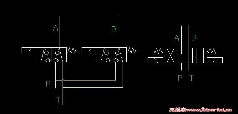

哪位高手帮忙指导下,如何用两个二位三通阀组合成一个三位四通阀的,先谢谢了。
发表于 2011-10-13 09:14:34 | 显示全部楼层 来自: 中国上海
第一个二位三通阀P1,A1,B1,第二个二位三通阀P2,A2,B2$ E& S) O4 E. [3 [" l7 \
貌似A1接P2就可以了

楼上怎么感觉像是四位四通阀,多了个P型中位机能
发表于 2011-10-13 11:50:46 | 显示全部楼层 来自: 中国上海
两个电磁铁同时得电,就是P型
 楼主| 发表于 2011-10-14 16:08:42 | 显示全部楼层 来自: 中国河北秦皇岛
