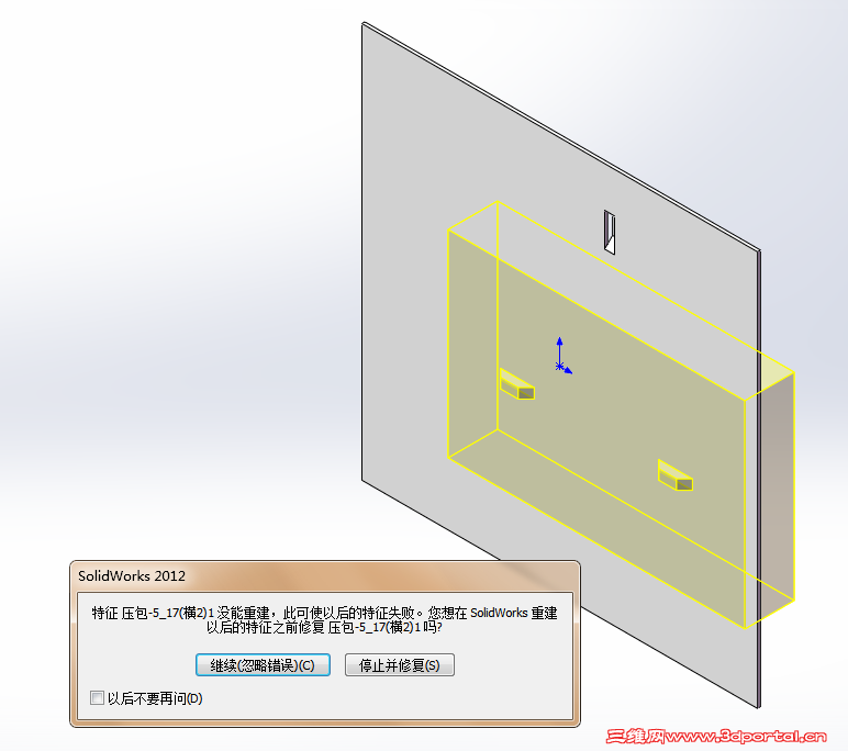

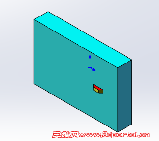

$ P  a" s  P/ p" j8 I* @; D, `) u现在碰到一个问题
5 J: |1 Y1 z& H/ u这两种成型工具5 X& C+ O" O4 U& x( B
在钣金上同时冲2个的苞提示出错
5 B" L9 W- s& P6 Q% V冲一个苞的就能生成7 o8 C- K: D0 B+ X7 D3 l$ L9 }
难道算法又改了吗?, e4 \- H6 Z; o7 @' G# Y5 o
也不贴合实际呀+ `- A3 x( X% Y1 l8 I) E' ~$ c. i2 E
+ K7 Z& ?  {; a
现求证,有人愿意试一下么?

* A, f" z! F5 r9 N) p" i8 |* c不过我做的都是没有那个蓝色的方块的!(SW自带的都是切去了的)+ Q6 G6 W# W% u* }& V: m
这样2处就不是一个整体了。

7# xuxinzhi2006 9 j/ M: y/ H! A. p  S4 p, V
我安装的SW2012也有这个问题,而SW2010 2011没有这种情况发生,可能是有问题吧!

发表于 2011-10-18 17:05:59 | 显示全部楼层 来自: 中国福建泉州
在成型工具中打开位置按钮,然后在所需面上制作几个都可以
发表于 2011-10-18 17:18:03 | 显示全部楼层 来自: 中国广东肇庆
先检查生成的特征,看看是那里出错了

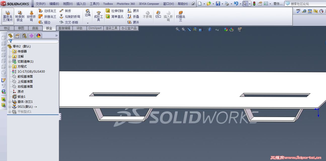

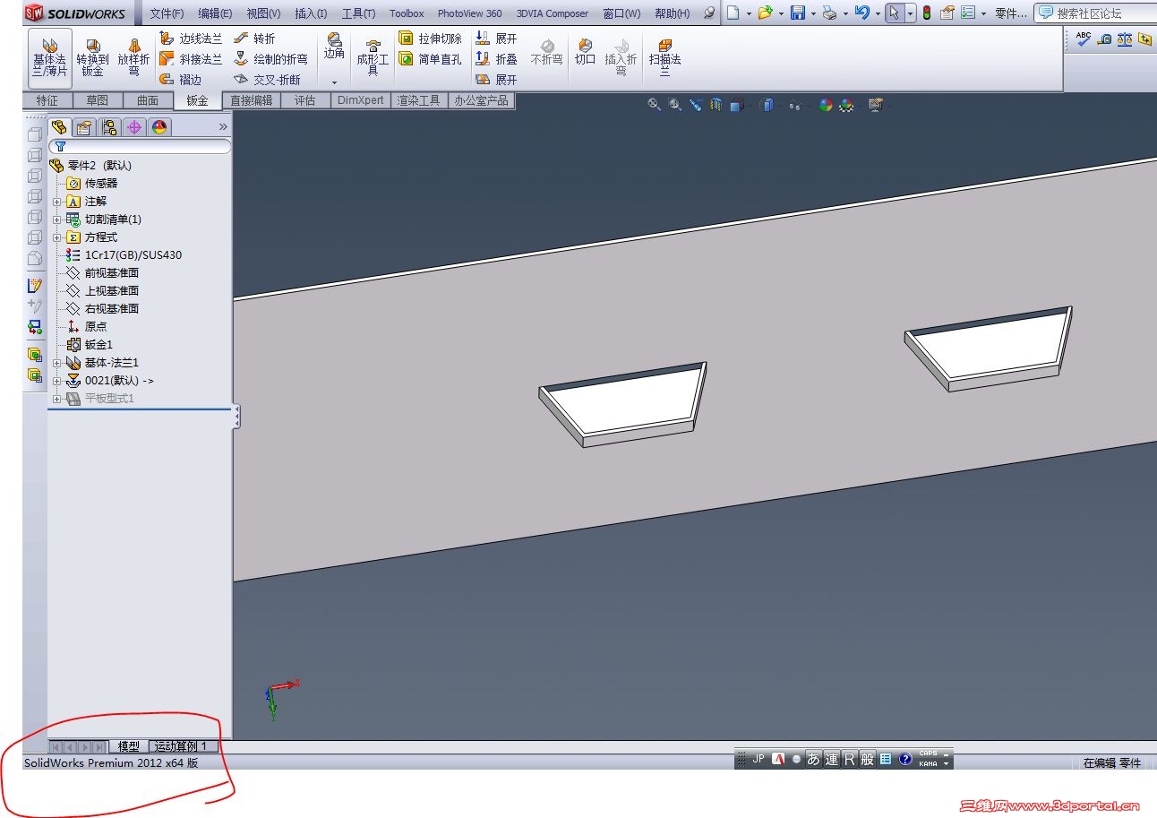

发表于 2012-4-16 20:57:59 | 显示全部楼层 来自: 日本
本帖最后由 hongwei_1987jp 于 2012-4-16 21:02 编辑 : f7 F6 h& ~+ G! @3 M2 U
5 t& z* W. D5 H# a" h! M
没有问题的啊
6 c: d) k0 t2 l* \) c! U/ X0 o/ \7 V( Q' }
- g% A+ Z, ]& Y: b! b5 P
6 K* K5 H+ V/ p8 v3 U1 w 捕获.JPG
" g. p- z3 ^  ~5 d4 ~% A% I
3 L( m5 h7 I3 V6 i# ^
