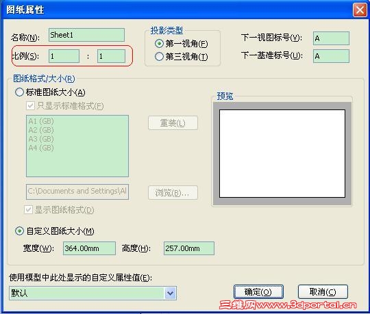

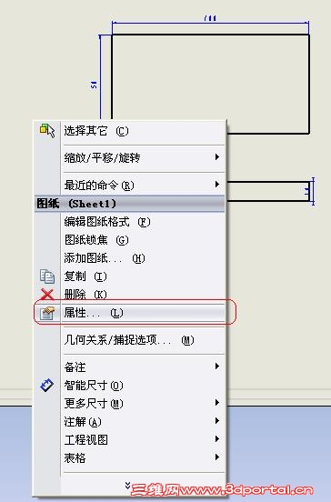

使用图纸比例时,标题栏中的比例自动显示,但使用自定义比例时,是不是只能用手动添写标题栏中的比例标注?
发表于 2011-10-17 14:30:52 | 显示全部楼层 来自: 中国河北保定
应该是这样,可以右击图纸空白处,选择属性,更改比例。' ^5 B' S# S2 t* F  n8 l
如图
; j* F/ ^9 v& @7 K aaa01.JPG
 楼主| 发表于 2011-10-17 20:02:41 | 显示全部楼层 来自: 中国黑龙江牡丹江
谢谢楼上!可能因为工程图我是自己设计的原因,当你所说的比例改变之后,标题栏中的其他属性却不再显示了(空白)。我现在所用的方法是手动更改比例,不知道此方法是否得当。

发表于 2011-10-17 21:35:33 | 显示全部楼层 来自: 中国广东广州
修改比例不会影响你设定的其它属性的啊
