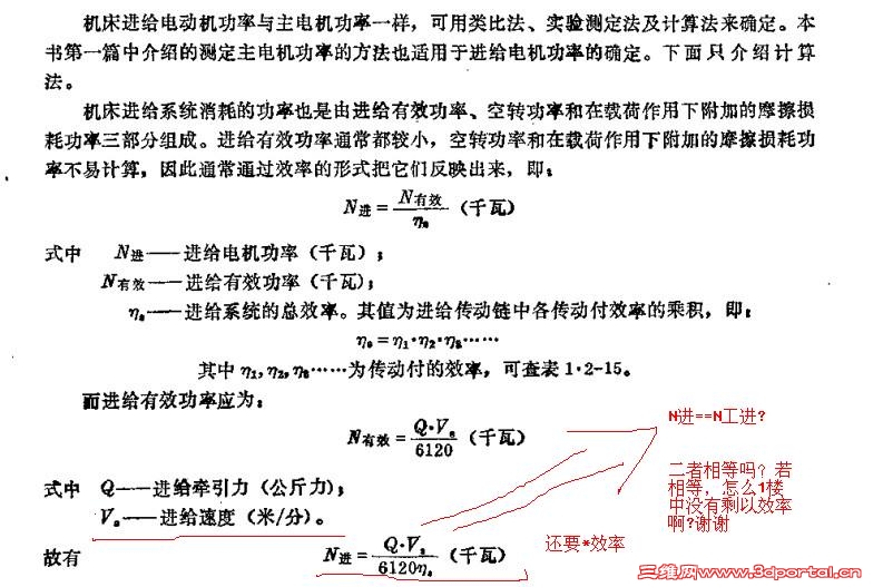

各位老师 请帮学生看看 这个公式是不是有错啊
- V2 `( c8 [* w
% v# \7 n+ h8 Q0 `N=P*V/102  处 102 应该是6120啊 ) Q: }5 N7 n, X: Z& _
7 ~3 m* g" W' d$ l! N0 D谢谢

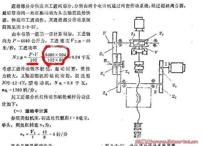

 楼主| 发表于 2011-10-16 14:28:48 | 显示全部楼层 来自: 中国四川资阳
2# TKG-09 . P8 W" v( C1 z( v' e3 T7 {
6 P1 e5 C! g+ o+ Q% S3 Y3 o
谢谢!
' F( e* o2 J$ G9 X# P# F* H* Y% ~2 a( j( T* g9 \
请 师傅 看图
: b# B6 F+ x+ ]1 @1 h2 i1 B' [1 b4 y" N: w3 z# H+ k  N7 X0 `, A
请指教
发表于 2011-10-16 15:45:08 | 显示全部楼层 来自: 中国湖南岳阳
这两个公式并不矛盾,上面的公式没有考虑效率的计算(其实有说明,进给效率低,应加大功率),下面的公式考虑了效率。如果将速度单位统一,分母的数字(102*60=6120)也就统一了。

 楼主| 发表于 2011-10-16 19:32:45 | 显示全部楼层 来自: 中国四川资阳
5# gaoyns
  f, Q# c' n3 e. }8 M! s% z) Y- F6 S& J
4 q; C- [! ]$ \; e/ U
工进功率N=P*V/102
/ O% n* D6 h2 y' ~! T. x7 I* ~4 O" a+ V. a7 t4 P1 I
但2楼 中公式 N=  P*V/6120h(h;效率)
. K' u; t2 h0 W' S9 c
: D( I( }* E* d. _0 \/ l(没有除以6120h(h;效率) 为什么啊?)0 Y; _$ E8 M& L% o
! c$ s' T) ]8 u" y1 @/ y8 h请指教
发表于 2011-10-17 08:44:05 | 显示全部楼层 来自: 中国山西太原
0 d1 ?- j4 I$ b+ E# D5 p* H
; \! U( p: n, m3 |& E5 G8 E9 B0 ^6# xuexi520
( ~1 W+ [7 n2 B, G你给出的式子:工进功率N=P*V/102 没有问题,是正确的。, m, ?- ]1 W- w
但是你截图中给出的工进速度V=40米/秒是错误的,一个原因是在切削中进给速度一般是用毫米/分计算,达到这样的切削速度在目前机床条件下是不可能的。另一个原因是在你给出的式子第2个等号后面代入的是0.04/60,这里很明显工进速度V=40毫米/分,V=40毫米/分=0.04/60 米/秒。
: m5 T2 p7 Z4 S  [* ?! J" [工进功率N=P*V/102  中P的单位是kgf,V的单位是m/s,应用这个公式时,单位必须化统一,因此就有:
4 ^( k) h1 }& w( E9 n* d工进功率N=P*V/102 =6080×0.04/(102×60)=6080×0.04/6120
6 ~& W. G/ M: A- |若再考虑到效率,还要除以η。

发表于 2011-10-29 11:11:19 | 显示全部楼层 来自: 中国北京
8#xuexi520:
% I8 z& k. t9 h7 j5 Y# x5 t* ?5 Q* D2 i8 X( _
这是单位化统一的问题。
2 @3 Q- V2 p4 X8 |& c5 C+ }9 [8 Y7 B在式子N=PV/(102η)  中,P的单位是kgf,V的单位是m/s.
$ _* O$ F# |! P, P1 Z( r在式子N=QV/(6120η)中,Q与上式中的P意义相同,都是表示进给力,单位也是kgf;这里的速度是m/min。单位应化为统一,1m/s=60 m/min.7 f4 Q! J6 g! e' }8 |
若第一个式子的速度也化为m/min,需除以60,则第一个式子N=PV/(60×102η)=PV/(6120η),也就成为第二个式子了。
