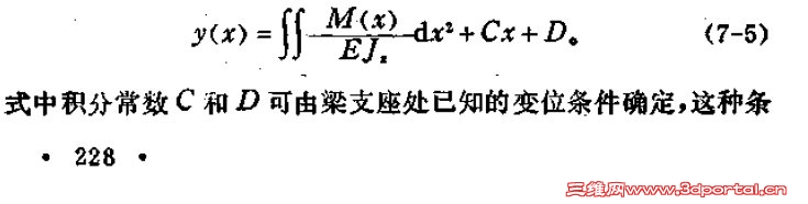

大家好!!在此想问大家一个比较弱的问题:在工程力学上面对于一个梁的刚度和挠度他们之间有什么关系啊???如何用公式对二者进行转换呢????深深感谢....
发表于 2011-10-16 20:37:50 | 显示全部楼层 来自: 中国广东东莞
刚度和挠度他们之间有什么关系是倒数关系。下式中的y(x)是挠度,EJz是抗弯刚度。
plc + 2 技术讨论
发表于 2011-10-16 20:59:32 | 显示全部楼层 来自: 中国山东青岛
刚度是指弹性材料抵抗变形的能力,是弹性材料的一个固有物理性质,常用弹性模量E来衡量材料的刚度,E越大刚度越强抵抗变形的能力越强。刚度只能通过弹性模量E来体现,没有具体数字。
2 n! Y& Q0 g9 K5 \1 S挠度是研究材料变形后变形程度的物理量,只有受力变形后才会出现挠度。
" M: l+ s/ a, S0 ^! S刚度和挠度不能直接进行转换,在材料弯曲变形后,挠度的计算中会用的弹性模量E,具体可查机械设计手册或者材料力学,还可以百度百度。
