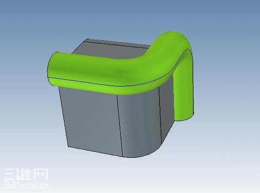

我刚开始学习CAXA,遇到要画一个排气管,是两个方向的管子,管子弯曲半径是R180,但是要是用扫描只能是第一个弯,也就是在一个平面内的弯,当画第二个弯时就不知道该怎么画了,也不能象AUTOCAD中空间画出三个直线段再倒角成为曲线,我现在就是不知道怎么画,求助啊!

我不知道你说的是不是这个意思,反正我画一个你看下吧,画三维线再导动,就可以生成空间(相对你说的平面)方向的管道了。
