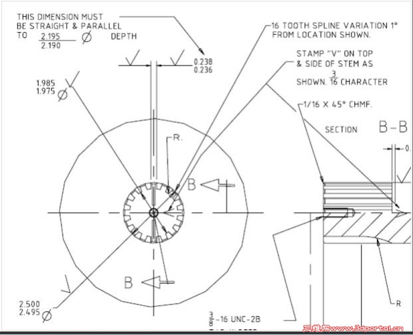

各位同仁:& D  c5 Y6 V, V
% I" }( j# q0 z9 [% I/ b. h! p
下面这个是花键还是齿轮,如能告知加工方法,就更加感激不尽了!
5 d( Q1 ?' ~8 Y- Y& a. s$ F  ]

没有标准号。: `: \4 K. W4 n& h& j# A6 O
应该是花键,一般用花键拉刀加工。
发表于 2011-10-17 16:31:15 | 显示全部楼层 来自: 中国上海
图纸不全。- {. N* ]) ?5 w- }- o; h9 K
肯定是花键,有批量拉孔。单件线切割。

这是个轴零件,轴端部要求连接是花键连接。现在我们供应商不知道如何加工。图纸上能有的信息就这么多了,不知道还要提供哪些其他的信息,请不吝赐教!谢谢。

应该是花键,因为齿轮的齿还有几个要素都没有标。

+ m- P- Q, {  d( A% D% F图中花键的信息严重不全。估计应该另有文件规定该花键采用什么标准和相应的花键规格。有配对的零件图吗?上面有没有配对花键的信息?

6 h3 O; h2 N& t+ r3 r2 ]楼主让人帮忙应该先贴个图吧。请今后注意。  {5 @8 _3 f; f3 ?
图上左上角明明写清楚了0.236~0.238的两平面(即齿的两边)必须平行。所以是矩形花键无疑!5 A7 L# R7 `1 m: m) I
至于加工方法:
# d/ T2 q& d% Q, e9 J1,用立式铣床:对好刀,加工一个齿的一边。分度,加工另一齿的同一边;同理把所有的齿的同一边加工完。重新对刀加工齿的另一边;慢转分度头清花键根。分度,同理加工所有的齿。效率较低。
% ^8 n% W" {- y4 f& x2,用卧式铣床: a,用两片三面刃锯片铣刀,中间加0.237“±0.001的spacer,对好刀。加工一个齿。分度加工第二个齿直至完成所有齿的齿侧加工。b,去掉一片铣刀,用一片刀清花键根。效率较高。齿宽公差0.002卧铣可达到精度。
' j! E  ~7 @% m( i  m' n要求再高的话就要用花键磨床精加工。

不好意思,眼花了,是花键轴。( l$ Q- }" z# `- I% l( L% Y( }
7楼说得对。
2 |  l! E) `+ ~) V6 F9 f参数基本齐全:大径、小径、键宽、键宽配合起始直径、倒角。" t- C$ `. d$ v
                   6楼可能给我误导了。

尺寸基本齐全,根据尺花键寸公差,应该为大径定心,精度要求中等,最好定制花键滚刀加工。
