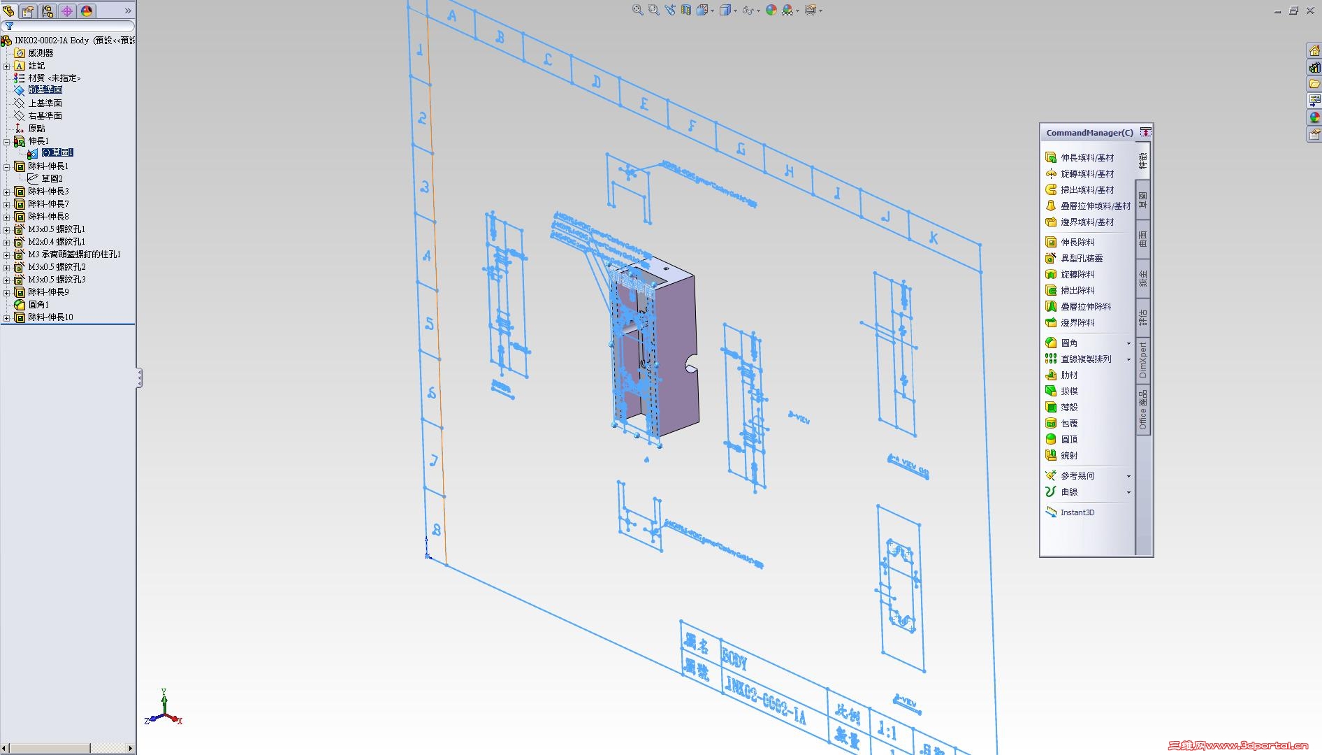

我在solidworks里画的图纸,如何直接转到solidworks的3d里面做造型。
发表于 2011-10-17 22:09:41 | 显示全部楼层 来自: 中国安徽滁州
直接在3D里面插入就好了

发表于 2011-10-18 14:39:43 | 显示全部楼层 来自: 中国台湾
通常使用sw 是3d轉2d !* F5 ], z; q7 b0 B/ M5 N" A
若必要時,亦可直接將dwg拉入sw 內後
! s' t0 Z3 J- f; d: |置入零件中當一草圖應用!; B- ?3 s: t* o+ x7 u
比較少人使用sw 畫2d 轉 3d
/ ]+ J- D$ L, a- _$ a* m4 f& L建議樓主可將2d線條圖全選複製
0 `! _: ~0 Q* W1 W% y1 p' T於3d零件中選前平面 貼上 利用既可!
