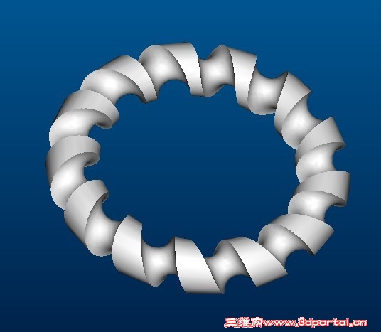

  一个轴承配件如图示,要求强度很好,很耐磨。圆环内径三十,外径四十,有连续的螺纹,钢珠在螺纹的轨迹中畅快的流动。材质是轴承钢。第二个压缩的附件中有个是proE的。想请教要规模化生产此零件应怎样的加工流程才能成本最优,质量最好。
9 Q5 K* J  R. F# b5 g; t# c     一,五轴电脑锣肯定能行,但成本很高,效率不好,加工出来光滑度不能满足钢珠在轨迹中高速流动。 6 m% P) F0 h8 x* S4 ~4 O3 Y
     二,注射成形式的粉末冶金能否开模?成本怎样,加工后的成品要怎样处理? 2 t7 a9 @- i5 T; t- f
     三,三维锻造能否做出来?成本怎样?加工后怎样处理?
) V, j9 D7 b2 W# c" A     四,如果先锻造一个没有螺旋槽的圆环,再用定做的专用磨床粗磨得到规则圆环,然后粗磨,细磨,抛光得到螺旋形的钢珠轨迹。成本跟其他相比又会怎样?加工产品质量怎样?效率怎样?如何优化加工流程?
( c/ z8 M/ l" W6 a- p) T' F    五,或者还有其他什么可能科学合理的方式加工得到?
8 {' g" C7 v0 {! x                     恳请指点!不胜感激!

说实话,这个零件不是不好加工,而是非常难加工:滚道要连续,截面半径要一致,做不到连续一次磨出滚道来。
