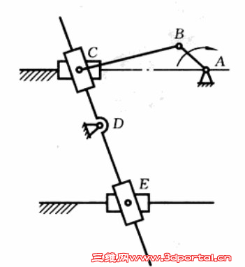

这个机构的自由度该怎样求呀?
! ?6 `2 M8 N, L8 M' e  h" O! DE那块儿有虚约束吗?

这个机构是一个自由度。

这个机构是一个自由度。+ h7 i1 F( F  L# [3 h2 g8 g; o2 C
tangcarlos3d 发表于 2011-10-18 19:15 http://www.3dportal.cn/discuz/images/common/back.gif
% `  h$ o& l! B: M! K. S5 M  \
4 P  B/ P# Q# }. ]0 v  l' ^- s
怎么算的,活动构件是几个?3*5-2*7=1?
$ a# C$ w" ~" k( Q( s还是3*7-2*10=1?
% o& W& z! t- D" a5 r3 zE处的那两个滑块算不算虚约束呀?

自由度应该是1,E的那一部分可以看成是虚约术。那可以这样理解:把E那部分的两个套筒和铰链有没有,根本就不影响杆D的运动,所以可以认为是虚约束。
发表于 2011-10-19 14:44:08 | 显示全部楼层 来自: 中国浙江宁波
去掉E那一部分:3X5-2X7=1
