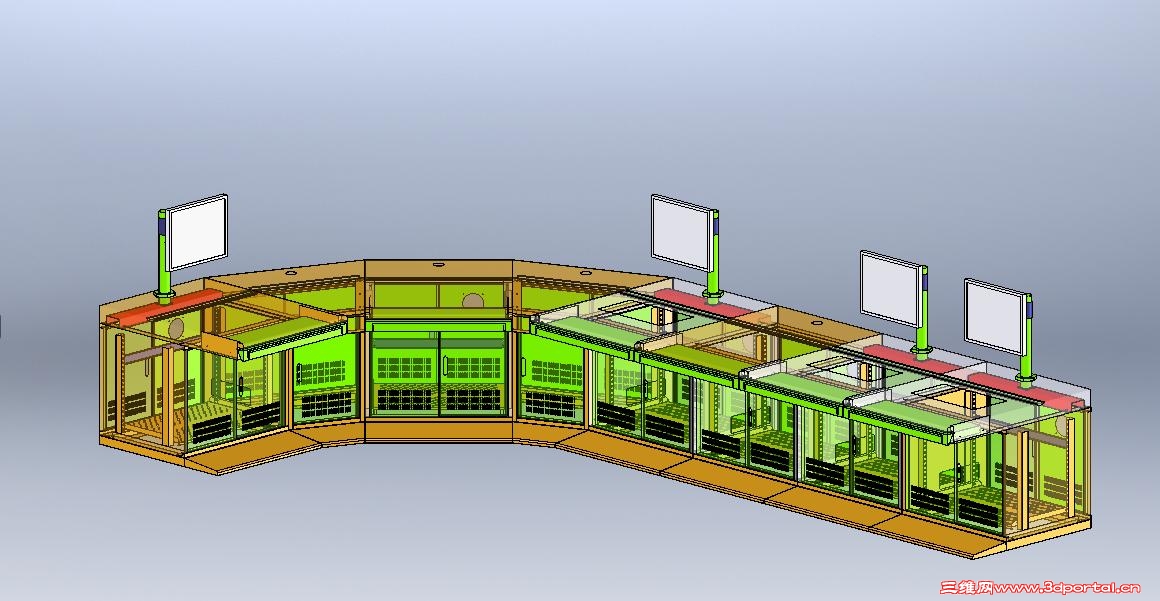

我的钣金作品图片
发表于 2011-10-19 10:08:17 | 显示全部楼层 |阅读模式 来自: 中国北京
本帖最后由 zhutj 于 2011-10-19 10:21 编辑 $ |: a+ n, o2 T9 H: I; a

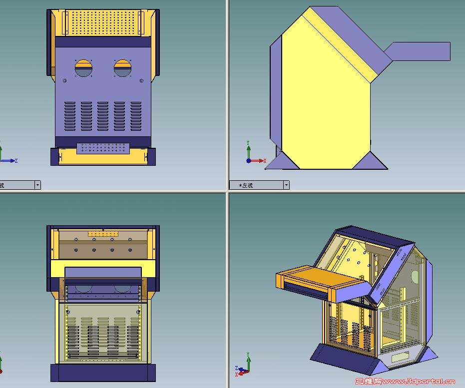

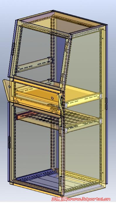

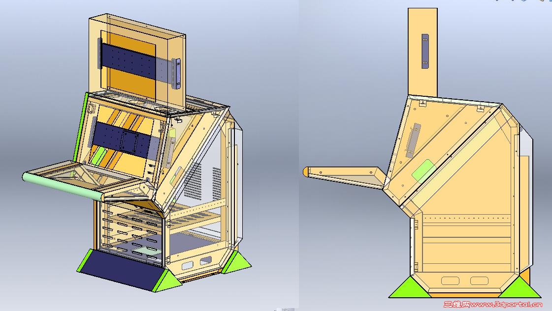

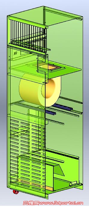

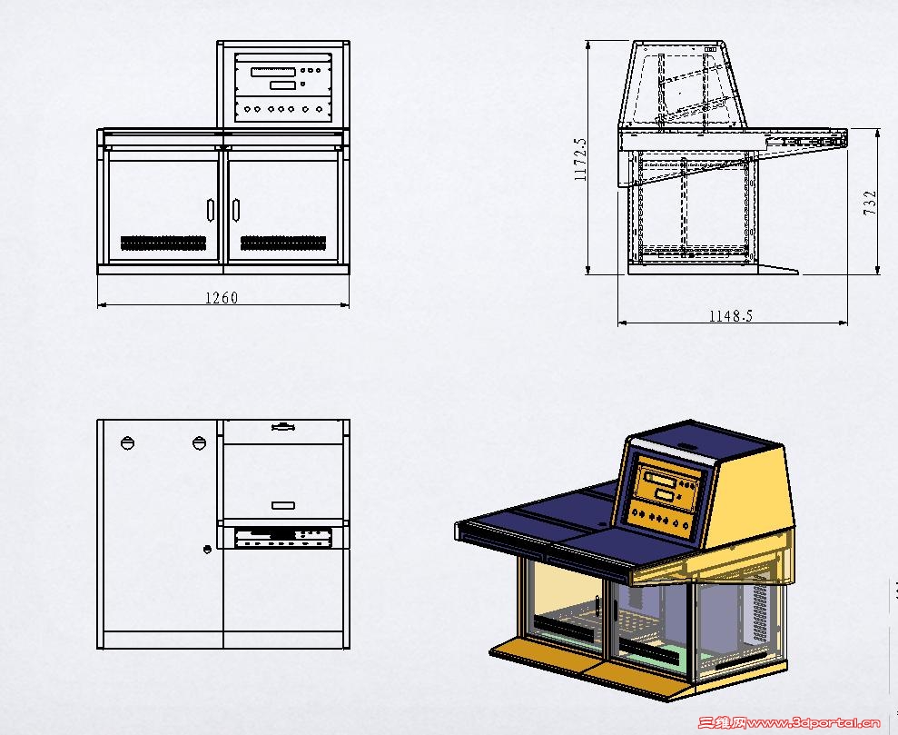

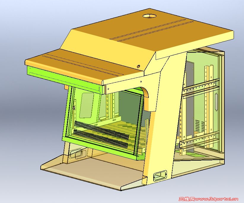

' W! R% ~" T3 L5 T5 O1 [- {4 g一些做过的钣金产品

; }  w( }; B8 {5 \9 u1 r( i我是做钣金设计的,有什么问题可以给我站内短消息,我会抽空在这楼跟大家探讨一下

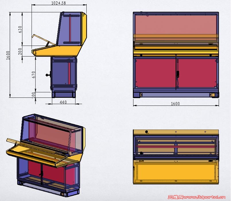

发表于 2011-10-23 16:51:16 | 显示全部楼层 来自: 中国陕西西安

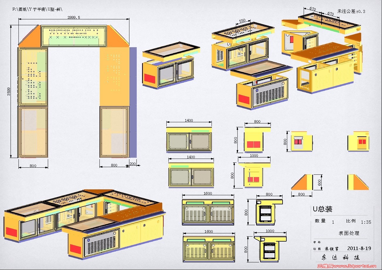

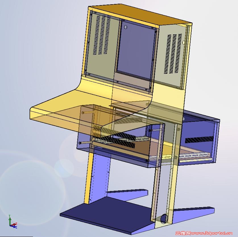

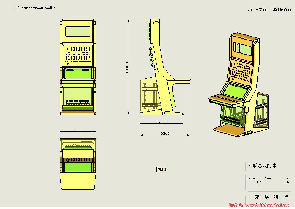

请问那个宽度还有个高度是小数尺寸,为什么?6 M7 B- o2 E% E% w
可视面的透明是怎么设置的?

 楼主| 发表于 2011-10-24 08:10:50 | 显示全部楼层 来自: 中国北京
13# zhbsh83 因为有角度的东西 肯定就有小数,你可以忽略不计的,这东西摆放的越长,积累公差就越大+ w. w# Q0 B- [6 C  u- T
; B) E/ m" q: x6 r+ \7 s$ k5 R
直接透明就行了

发表于 2011-10-25 21:49:03 | 显示全部楼层 来自: 中国陕西西安
只不过我还是觉得以整数为好,斜线可以标坐标尺寸,不一定非得角度,角度尺寸只是折弯机的设定参考,数控折弯机的角度也不一定百分百的准哦。
& |! T4 J" X8 P" z9 Y不过还是赞楼主,厉害啊!
 楼主| 发表于 2011-10-26 11:39:30 | 显示全部楼层 来自: 中国北京
/ Y2 e  s! I. w8 e% s+ {不过还是赞楼主,厉害啊!
) A4 i# h% E' E& o4 E* Gzhbsh83 发表于 2011-10-25 21:49 http://www.3dportal.cn/discuz/images/common/back.gif
: w# L0 X6 T1 Y' `( n# U5 z) U方方正正的没问题,等你做的斜的多的时候就发现,应该保证角度。
2 x$ O) U8 c! z0 X; D- t如果延伸很远的情况下,角度差一点直线尺寸差一点影响很小,角度差一点影响很大!
8 M0 P, i  [/ y  @& c' [& ^/ S+ G% w
1 R( b% ^" q: L3 h. T; P6 z& G
角度折不准是很正常的,但是做钣金有角度的东西侧边一般都会有侧板,就可以限位了,可以随上!  ]& B. ]. I, `- B/ w
3 B$ ~- \% D, D1 N' z  z# O
当然你可以覆盖尺寸,人工输入整数,但是强烈不建议这么做,如果下次再修改,这个工程图的尺寸是不会修改的,一般小数工人会自动取舍,
: S: P( ^, o' T4 G因为有公差的!
