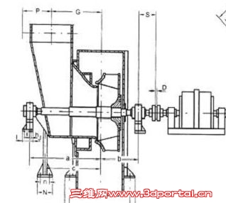

[已解决] 这是什么风机?是轴流还是离心或者?
发表于 2011-10-19 19:16:42 | 显示全部楼层 |阅读模式 来自: 中国浙江湖州
IMG0052A.jpg IMG0050A.jpg IMG0051A.jpg 如照片

发表于 2011-10-19 20:38:55 | 显示全部楼层 来自: 中国四川绵阳
从图上看,应该是离心的,轴向进,径向出。

本帖最后由 cdxwg 于 2011-10-19 23:56 编辑 + d' ~# _3 f, X) a% H' o  S
' H  ?  T- w5 X5 r- }7 p! r# k离心式的。下面图中的才是轴流风机。

发表于 2011-10-20 09:18:45 | 显示全部楼层 来自: 中国山西太原
这是离心引风机或离心通风机叶轮。

发表于 2012-2-16 17:38:53 | 显示全部楼层 来自: 中国山西太原
6# 下一个三毛 : O: P5 w# }* I) D- g$ j1 J
引风机和通风机有区别,前者是将装置产生的气抽走,后者是向装置提供空气。二者的区别是叶片形状和角度不同。例如锅炉运行时往炉膛内鼓风是用通风机,出口产生的正压较大;在锅炉后面将烟道气抽走的是引风机,这种风机进口产生的负压较大,耐温较高。

发表于 2012-2-16 20:19:13 | 显示全部楼层 来自: 中国江苏苏州
离心风机,轴流风机和离心风机的区别:一般来讲轴流风机流量比较大,全压比较小,而离心风机这反之。

发表于 2012-2-26 13:24:52 | 显示全部楼层 来自: 中国吉林四平
离心式风机叶轮,看样子像4-72或者是4字头的吧

发表于 2012-7-16 18:58:52 | 显示全部楼层 来自: 中国云南昭通
上图:离心风机
