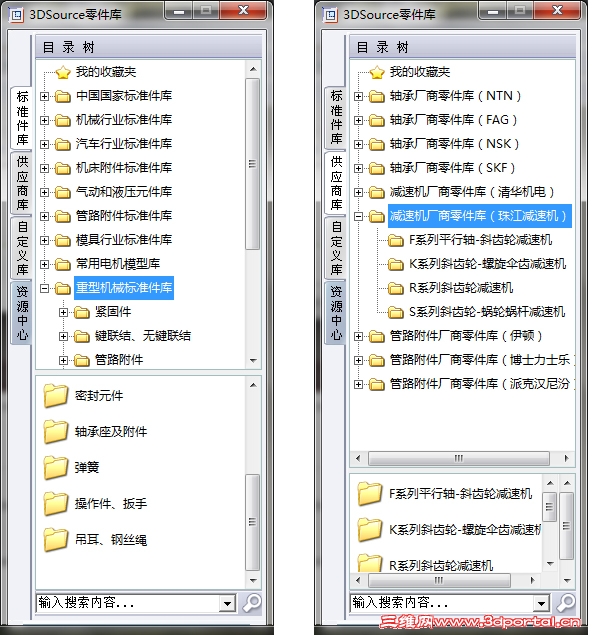

[讨论] 这个应该是最全的标准件库了吧?求证一下。

 楼主| 发表于 2011-10-20 13:16:15 | 显示全部楼层 来自: 中国浙江杭州
你好像发错位置了吧?这个好像是PRO/E的吧???6 T1 M3 p4 z2 N. C1 `( G& l4 \# I- M
港城皇子 发表于 2011-10-19 22:53 http://www.3dportal.cn/discuz/images/common/back.gif
: A( v) w& x1 P
8 ]; D/ c8 c* L8 J9 j6 `9 w
PROE能用,SW也能用 。
发表于 2011-10-20 14:43:04 | 显示全部楼层 来自: 中国江苏泰州
- X+ x1 G9 b' A% e& r: G3 H! k3 k
PROE能用,SW也能用 。
% j1 D" h$ {# Z& I0 M1 k  w- a! Cppww897 发表于 2011-10-20 13:16 http://www.3dportal.cn/discuz/images/common/back.gif
* E" [0 F/ [. c4 p# C+ R0 Q6 T
- k/ c+ R! M1 W4 S- G你这里的“能”,大概也就是最基本的“能”了,它有属性吗?用SW的都知道我在说什么(属性)6 Q6 o0 o* V. X+ ^
" B0 G% Z' B7 e( }5 G
还有:是系列零件吗?别搞得M6螺母一个零件,M8的螺母一个零件......

发表于 2011-10-24 21:23:19 | 显示全部楼层 来自: 中国浙江杭州
这个是新迪数字的3DSource零件库.
发表于 2011-10-24 21:44:45 | 显示全部楼层 来自: 中国江苏泰州
没有属性的标准件不要也罢,SW软件自带的标准件就是系列配置方便没有任何问题3 ?* _! `" e* l
估计自动配合就更加没有了,至于智能扣件我估计那就绝对没有了,这种粗制滥造东西看看都没胃口
发表于 2011-10-24 22:00:45 | 显示全部楼层 来自: 中国北京
等你用PDM的时候,你就会知道“M6螺母一个零件,M8的螺母一个零件”才是合理的,多配置的模型会给PDM管理带来很多麻烦。- ^! `. g+ j: U
wangsf1 发表于 2011-10-20 17:58 http://www.3dportal.cn/discuz/images/common/back.gif
对于标准件来说 配置应该不是问题!
