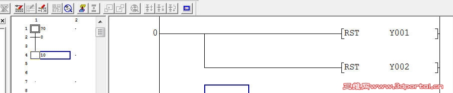

图1
图1
小弟用顺序功能图写了一个程序如图3,但在编程时出现了如下问题,首先在状态S10时把Y0/Y1/Y2用RST命令置位后(如图1)进行块变换时出现如图2的错误提示。其次是Y3出现在状态S11和状态S12是否合理,如果合理的话为什么在状态S12编辑完后进行块变换时提示错误。最后就是这个程序的分支汇合是否正确,因为程序编完后进行变换时提示步13错误。我用的是gx-developer软件编的程序。

5 F; x" X3 N/ c  h看出來不同的地方了嗎?$ a1 ?1 O; N0 i! }) c7 J1 I9 q
盡量不要多重輸出

感觉顺序功能图有问题,变量输出不能重复吧,左边分支的X- 与右边分支的X-放一块试一下行不行..
