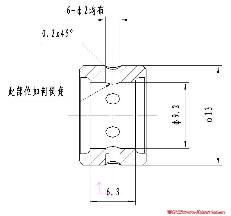

[求助] 图示零件内孔倒角如何加工,
发表于 2011-10-21 21:58:51 | 显示全部楼层 |阅读模式 来自: 中国辽宁大连
图示零件内孔倒角如何加工,

可以用反勾刀车啊/ A$ S5 q' s, F) ]+ ?3 ^* o; t
如果加工精度不是很高
$ c* \  z+ M* ~: k8 s5 o5 n; M直接锉刀荡下就可以了不过还是推荐上面的

 楼主| 发表于 2011-10-23 07:41:36 | 显示全部楼层 来自: 中国辽宁大连
哎,惭愧! 三维总工,我请教你了,能把程序,刀轨做出来么?
) _( }) W) A% c- {* f# ?# e3 u" J孔内倒角是个相贯面,是用270°的球刀加工, 反勾刀可以加工平面上的孔,回转体上的孔好像不适合吧。
发表于 2011-10-23 11:26:22 | 显示全部楼层 来自: 中国山西太原
这个部位好象作不了倒角。不知你要作多大的倒角?
发表于 2011-10-23 17:25:35 | 显示全部楼层 来自: 中国安徽马鞍山
这个部位好象作不了倒角的,是相关线,不规则曲线
发表于 2011-10-23 18:58:30 | 显示全部楼层 来自: 中国江苏常州
手工吧,用刀刮
发表于 2011-10-24 09:09:48 | 显示全部楼层 来自: 中国江苏苏州
哈 简单 做个钻模 你想要多大的 钻多大的 (是精度要求不高的情况下)
发表于 2011-11-5 11:31:54 | 显示全部楼层 来自: 中国广东江门
为什么要倒角呢,想不明白。为防应力集中还是毛刺或其它什么原因?楼主能否解释下
发表于 2011-11-5 13:45:33 | 显示全部楼层 来自: 中国山东泰安
本帖最后由 JWJ9952 于 2011-11-5 13:48 编辑 : E0 S8 {0 L" p
7 H- R1 m* \4 O* F- e3 N
直接从上面钻φ2孔就形成这个圆角了. e) e9 \. F% O6 @9 V
相贯线
1 I" m' m4 `5 j5 s# n! `倒角可用锉刀,其它方式太慢3 N" X' ^& ^3 K% k( L
也可以先加工小孔再车内孔

发表于 2011-11-12 17:55:34 | 显示全部楼层 来自: 中国江苏徐州
孔太小,用反镗可以做程序也没有这么小的反镗刀可以使用,一般手工倒。
