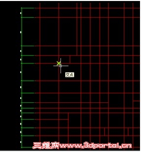

3 t8 K. @( L5 d* v+ ^# R* @! h相信广大建筑设计师都经常会用到这个功能,比如有一张建筑图,有很多不同的图层,比如轴网层,墙线层,等,如果我想要实现我只要单击某一个对象,这样该对象所在层以外的其他层自动屏蔽,只剩下您单击的那个对象的层,这样可以方便帮助设计师快速显示自己想看到的层。以前这个功能只存在与天正建筑系统中,但是现在中望cad平台直接就有这个功能。这个功能在ET扩展工具----图层工具---图层隔离中。. A  a7 m& |9 X3 I* t, h
接下来我们打开一幅建筑图(图一)9 u* J1 W" R  P. Y
, E* i& i2 O' u6 Y5 r7 _

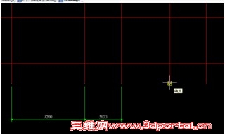

比方说我想快速实现只显示红色线段的轴网层,其他图层不显示,我只需要点击ET扩展工具----图层工具---图层隔离功能 选中任意一个在轴网层的对象即可(图二)4 x+ B" w' `7 k$ `2 L; u& C9 N

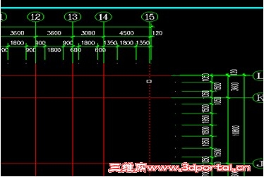

接下来单击鼠标右键确认即可(图三)
3 D1 N, |+ z5 G. V3 s9 U- g  k2 F. Y7 T) D7 I
2 G: o) o% @3 u  \0 J2 i0 S3 l
3.jpg 8 J8 ?5 q1 X- h0 ]9 O, m& r
(图三)
大家看这样就实现了只显示轴网图层,其他不显示的功能了,要是在平常,大家还要打开图层管理对话框,找到相关图层,逐一关闭,使用中望cad一秒钟就可以实现了。并且不需要装其他任何二次开发软件。# g: l/ Q1 @; y( X. C8 q2 l6 G

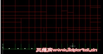

, a/ I, k, t! q5 w' J- P/ U广大建筑设计师平时除了设计房屋结构外,使用的最多的就是标注功能了,一个方便的连续标注功能可以大浮动提升设计师效率。在以往的中望建筑模块中提供了连续标注,但是使用并不是很方便,但是现在在建筑模块中提供了最新的平行标注功能,经过比较,比天正连续标注更加强大。使用也更加简单。功能在中望建筑模块中尺寸标注---平行标注( ^- [, K4 r9 J  f& j
比如我要标注一下轴网。(图四)
# l% y, l# r) T5 B2 l5 E/ A3 j* M8 d7 F4 U" J$ z2 G- g9 n
3 y% t$ d0 w1 V+ c4 z; U
  c) x! y$ w5 L. g; P" n
(图四)

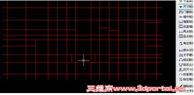

单击平行标注,捕捉第一点,确认,在点第二点,确认,点第3点就可以快速标注完全部(图五)7 q! P* p  a, g: ]7 M! n; U
3 O+ _! F- B2 W" p1 \
. `- K$ ~5 [. \/ R3 p
# F) c) G. G; J
(图五)

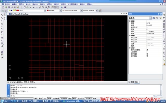

直到点到最后一个标注点即可非常快捷方便,只需鼠标简单单击就可以(图六)% N" v5 J7 x; a& A, i- a
1 j7 z1 ]* t+ g+ W
+ q( s1 t; A- }/ l9 ^+ |
! x* a/ P7 t" v
(图六)
