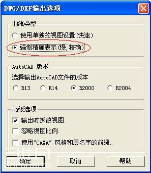

发表于 2006-4-12 15:43:59 | 显示全部楼层 来自: 中国浙江杭州
如图,输出时选“曲线类型”为强制精确表示2 Q0 l' c- X4 F3 E1 E2 l
( v" p2 ?& N& E: h
[ 本帖最后由 wly6356888 于 2006-4-12 15:45 编辑 ]

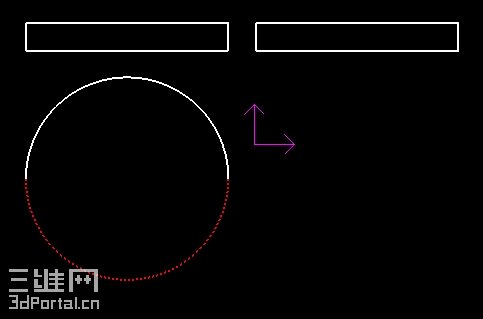

 楼主| 发表于 2006-4-13 20:54:07 | 显示全部楼层 来自: 中国江苏徐州
原帖由 wly6356888 于 2006-4-12 15:43 发表
, Y& `) E  k  `* E8 r$ M. h如图,输出时选“曲线类型”为强制精确表示
7 I% p8 W5 i3 a0 _8 L5 M( t* L9 U8 G5 `- h0 d* S' l
0 {6 a2 G1 H- |8 i* l4 ]6 I我使用了5楼的方法,重新接受里以下,有使用重新生成的命令,还是出现下面现象:; D" J' I3 I9 Q, z5 A
   我在实体设计中只做了一个圆柱,用电子图板接收(不过比以前好多了)
