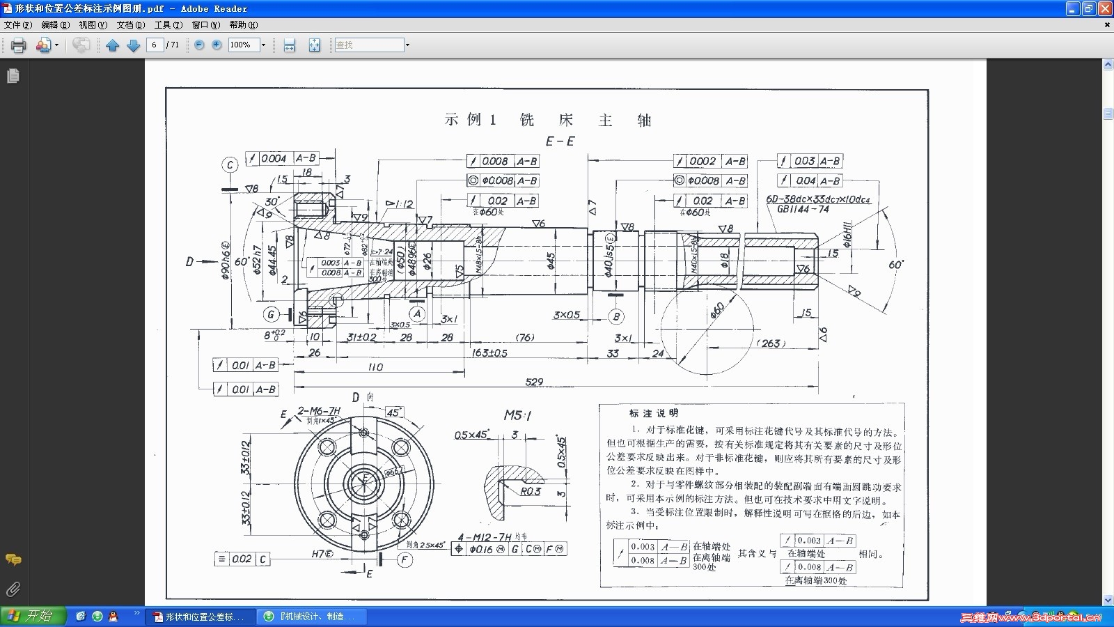

6d-38dc×33dc7×10dc4是什么意思,铣刀铣出的槽有多宽?

6d-38dc×33dc7×10dc4 应该是矩形花键 可以查看标准GB/T 1144-2001
4 n! K  M) Y8 e" ?  V  D
; W, c: s2 m8 w4 a9 w按照标准 键数x小径x大经x键宽  后面的是公差带代号   但是。。。
: r! l% e- \! W" Z' ~3 k
" i& M+ j# `# l# `  @% {; H你的应该是 键数x大径x小经x键宽吧,可能你的标准是74年的,和现在的标准不一样了+ L$ s* i, m* o2 D4 y8 p% T
6 P1 T( Q0 [/ g, h而且后面的公差带代号。。。不知道什么意思

矩形外花键旧标注方法(GB1144-74),外径定心,后面的公差对应余下:
4 h! t5 _) q% w5 }% R$ Xd-h6
7 Y0 F6 J, v' N: ]5 K' vdc-f7. e4 m, P0 c# m, p/ M- P
dc4-f9+ e; ~1 v$ Q: [# p1 u: u# r
dc7-b12,c12-c13

谢谢两位,花键N*d*D*B
4 ~: e: {) p/ \# @/ U$ c% h$ ~9 `$ P4 EN为键数,d为小径直径,D为大径直径,B为键的宽度
