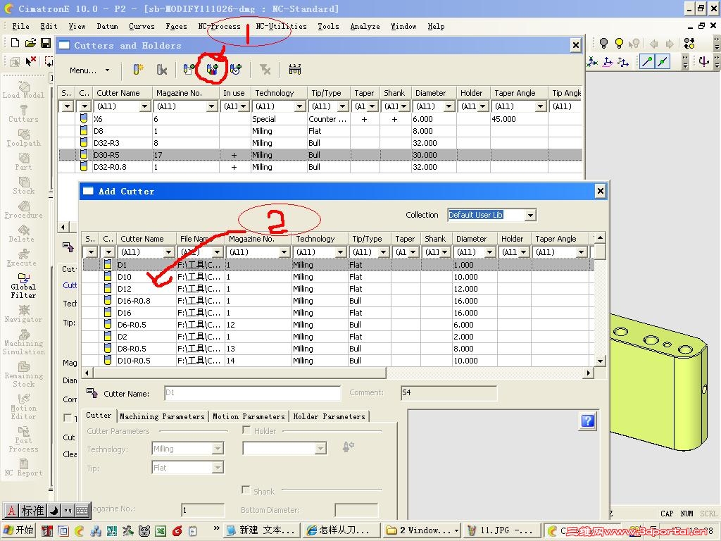

新建NC新建不同刀具并设置默认参数,保存(elt或csv),新建刀库导入相关下次使用直接从倒库调出来就行啦!
发表于 2011-10-28 10:11:07 | 显示全部楼层 来自: 中国福建厦门
本帖最后由 lwkj1230 于 2011-10-28 10:12 编辑 . `% `, k/ ]4 s2 ~. \
9 T0 e% ]2 F' J- v% x) \. ]( K1# u88
& }, T; |7 z5 p( Q8 a- @% A$ _+ W% p& |, f8 B! T' M

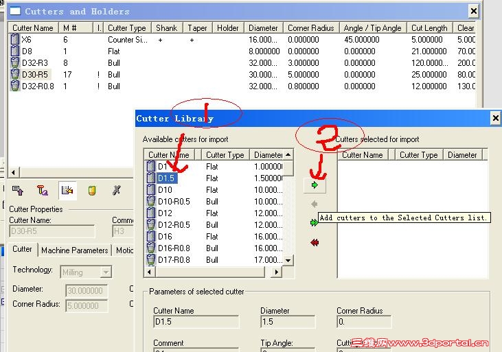

  E9  见图片11.JPG   第一步点你要的刀具   第二步点箭头就把你选的刀添加到使用中了 然后应用一下就可以9 O* |# u' W/ @. |0 e
% D6 x5 s9 A, V* ^0 `  E10  见图片22.JPG   第一步点标签1   第二步点你选的刀 然后应用一下就可以

 楼主| 发表于 2011-10-28 11:23:16 | 显示全部楼层 来自: 中国江苏苏州
"E10  见图片22.JPG   第一步点标签1   第二步点你选的刀 然后应用一下就可以"那应用一下是怎样确定呀
发表于 2011-10-28 11:35:51 | 显示全部楼层 来自: 中国福建厦门
本帖最后由 lwkj1230 于 2011-10-28 11:37 编辑 1 W( t: b! R) p- D" e1 R
; ?) M- r7 q6 q8 X" \8 {* q' K
4# u88
; W6 Q1 m2 [2 q( v6 u5 \% D2 \就是点下面绿色的小勾就可以   或者是点到你要的刀具后双击一下也可以

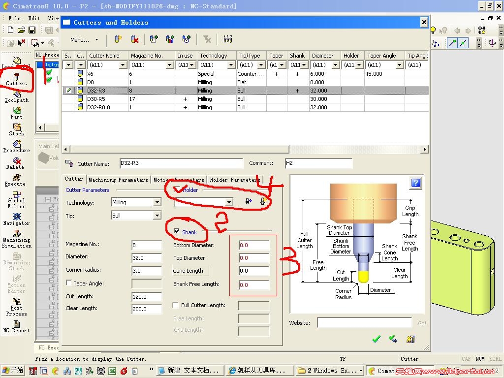

E10        谢了,在刀库中选刀编辑,在参数的刀具与卡头,可选不到刚才设置编辑的刀了,长度不对% Z" ?* v3 e! R% T, ?% c" S" b
在刀库中选刀编辑后,怎样操作才能在参数的刀具与卡头里,选到编辑的刀
发表于 2011-10-28 12:54:14 | 显示全部楼层 来自: 中国福建厦门
6# u88   b( [1 q1 p; t. L' _* P
+ Z& G/ t7 ~% u0 {: ~按下面的图 进去和E9.0差不多设置

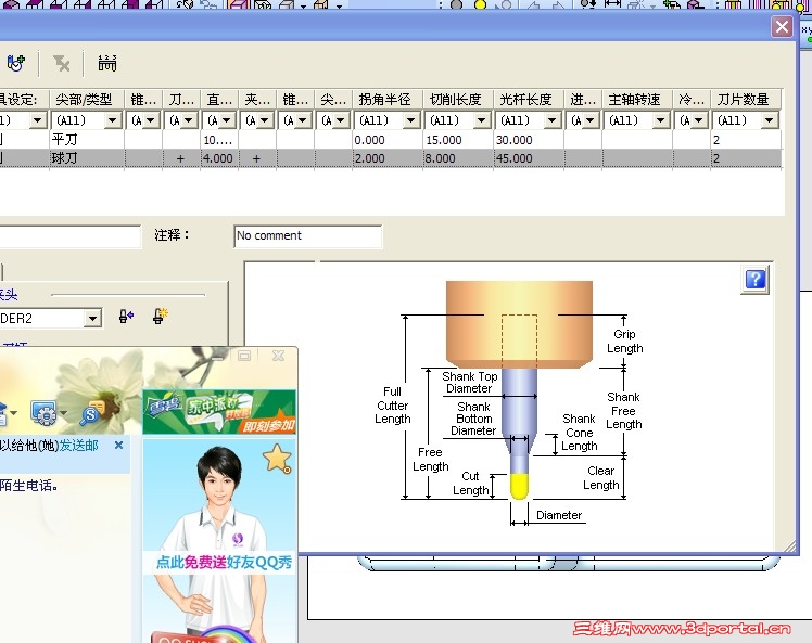

 楼主| 发表于 2011-10-28 18:10:34 | 显示全部楼层 来自: 中国江苏苏州
本帖最后由 u88 于 2011-10-28 18:58 编辑 ( B- ^6 g3 M; O  C% X
6# u88  # b) v. u) H, P: \/ ?7 h3 \
9 s  d4 a0 p: q, s
按下面的图 进去和E9.0差不多设置0 A5 C7 G& @+ S, P  y
lwkj1230 发表于 2011-10-28 12:54 http://www.3dportal.cn/discuz/images/common/back.gif
3 y- k3 z+ O: d1 N6 `9 Q我的右下角为什么没有绿色的勾呀
