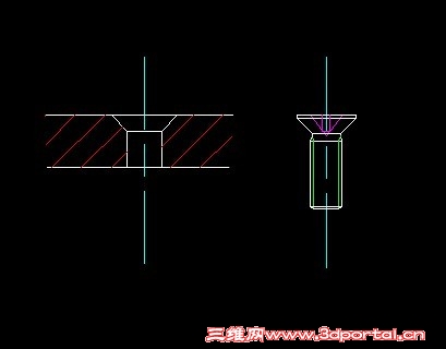

1.jpg 9 a; \/ h% j5 o! ]
求助一个用机械数语如何标注这个沉孔。

Φ*沉孔Φ* ×90°7 t2 U. k7 B, J, F+ H7 P: H
前面一个*为通孔直径,后面一个*锥孔大径。

如图,不知对否?
