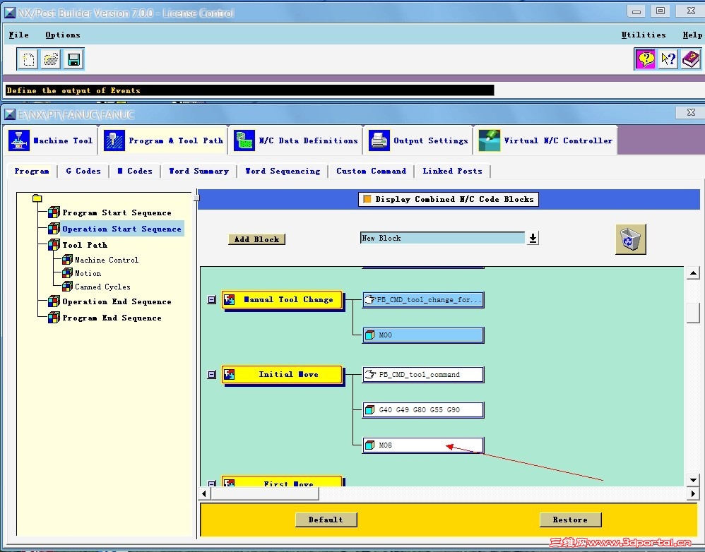

兄弟们有人知道UG后处理的每次换刀加M08怎么设置吗?7 ]+ I' s; Y8 O8 c

修改后处理,你找个郭冲展教程看看就明白

楼主可以加在这个地方,每次换刀都有M080 Z/ j, U, Q" M; v+ s7 D
