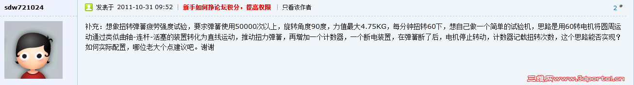

各位老大,做一实验设备,想获得稳定的转速60转扭矩大于5公斤需要那种电机,那位懂得给个建议,谢谢啦

扭矩乘以转速就是功率(注意单位换算),计算功率加上效率和安全系数后圆整一下就是你需要的电机功率,至于选用什么电机这要看你设备的结构确定。
发表于 2011-10-31 13:37:19 | 显示全部楼层 来自: 中国山东济南
将旋转运动转化为直线运动,采用曲柄滑块原理即可。
8 k4 e& b8 |: l1 S# f2 v' ~2 Z如果是为了做实验,最好采用调速电机配上合适的减速机,这样,可根据实际情况对相关参数进行必要的调整,以满足实验目的的实际需要。
 楼主| 发表于 2011-10-31 15:07:26 | 显示全部楼层 来自: 中国河北唐山
直线往复电机能用吗
发表于 2011-11-1 10:41:47 | 显示全部楼层 来自: 中国山西太原
可选用变频电机,将频率降低并固定不变,就可得到所需的稳定转速。至于转矩,给出的单位不对,“扭矩大于5公斤”,是kgf•m,还是kgf•cm,最好是给出法定计量单位N•m。
