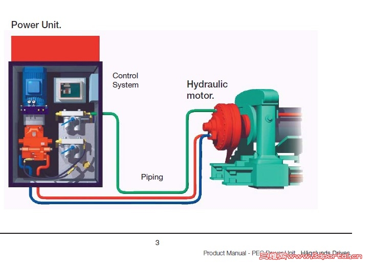

发表于 2011-10-31 16:55:12 | 显示全部楼层 来自: 中国四川成都
仿瑞典赫格隆的控制柜方式?
7 j3 [, v$ i, Z. k9 _) M) r

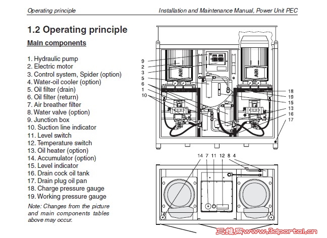

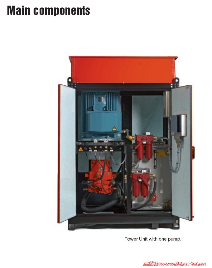

给大家贴个赫格隆的动力站吧。' W* b0 F# K6 C/ L0 O2 b$ o! m9 [

赫格隆闭式系统
