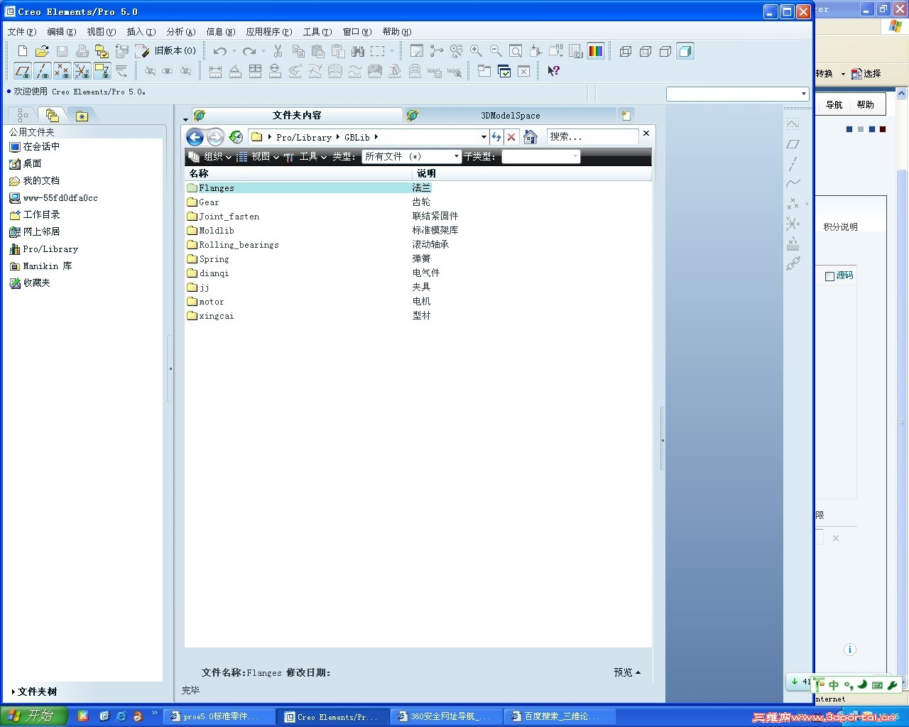

发表于 2012-6-3 10:23:30 | 显示全部楼层 来自: 中国浙江金华
[img][/img]
发表于 2012-6-3 10:29:23 | 显示全部楼层 来自: 中国浙江金华
这个是能挂上的!看图!
发表于 2012-6-3 18:34:31 | 显示全部楼层 来自: 中国广东东莞
实践证明,4.0  5.0 creo2.0 都能挂上国标库,,creo1.0 也能,可惜昨天删除 没截图。

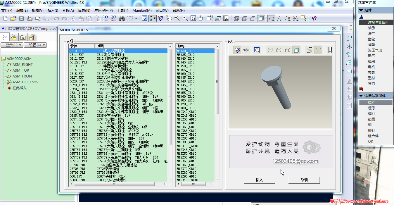

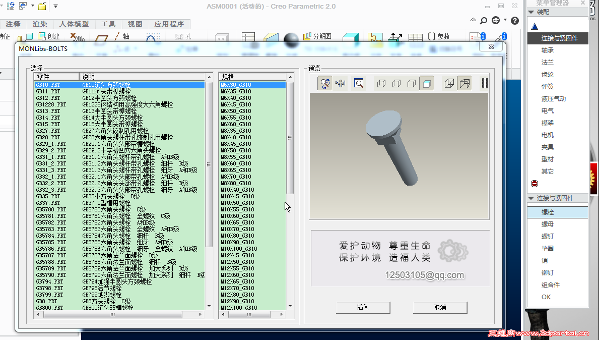

发表于 2013-9-10 21:26:07 | 显示全部楼层 来自: 中国广东惠州
MONLibs 国标零件库,目前为最全的零件库,听说比林清安的,还全!!! 适用于3.0以上各版本!!我的同一台电脑,proe4.0 5.0 绿色版都挂上成功了!!) A5 B5 Z7 W/ P
我想,很多人是因为,不知道库的名称,所以没有安装!!MONLibs 国标零件库,网上有很多下载的地方!!

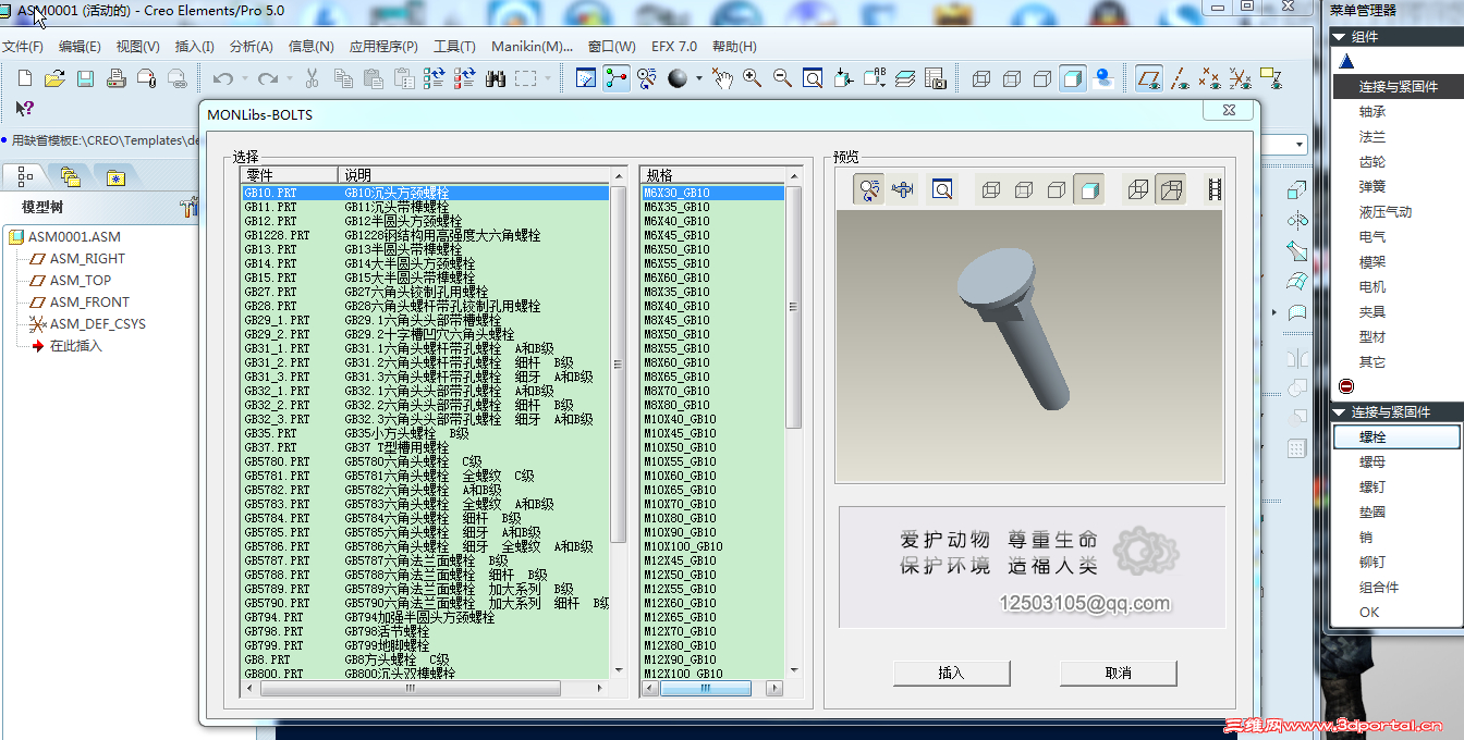

发表于 2013-9-10 21:31:37 | 显示全部楼层 来自: 中国广东惠州
安装步骤:( H% d1 i( s# j5 F, j
假设将MONLibs解压后 拷贝在D盘根目录下,如果不是则在下面步骤中对路径做相应改动。- n. q% Q3 Q: ?5 m. W! }% y6 ]4 _
1.编辑你自己启动目录下的CONFIG.PRO,添加下面5行:0 v& `6 l. M* s( S8 J# s/ ^
template_solidpart D:\MONLibs\Template\Part.prt& g( V& e6 G2 E6 n3 u- b' x- l: l, J
template_designasm D:\MONLibs\Template\Assembly.asm
* V+ Y6 `7 L4 \7 H) L* l+ ktemplate_drawing   D:\MONLibs\Template\A4H.drw
4 I% G7 l. D1 @3 S9 Kdrawing_setup_file D:\MONLibs\Template\metric.dtl# N- p6 Z& D. |# z1 e
pro_material_dir   D:\MONLibs\Materials
$ d0 f. q( r: H) Epro_library_dir    D:\MONLibs\; p8 o3 r4 C. N
pro_catalog_dir    D:\MONLibs\/ m6 V5 H0 |/ d! ]! `: w
PROTKDAT           D:\MONLibs\protk.dat1 f0 a+ s4 ~: [+ z# C
save_objects changed
1 @+ u, F' M# {. R+ U如果没有自己的config文件,可以把解压目录下的config.pro文件拷贝到你的启动目录下0 K  `1 c" z* Y
并对第一部分中的路径设置进行相应改动。(该config文件仅供参考)# |& @! h3 j  y; O. V* E
2.3.0的编辑目录内的protk.dat,对7 _# w; Y: Q/ M" z" D! E* f% w
        EXEC_FILE  D:\MONLibs\MON3.dll / ?) w( W5 `( W( b3 D9 c
        TEXT_DIR   D:\MONLibs\text
+ o3 a! x; T, W两行的路径做相应的改动。) `( e$ @% _4 L; R" ~5 @
如果是WF4.0则第一条为:# E- K' M0 ]  q
        EXEC_FILE  D:\MONLibs\MON4.dll - C6 Q, I& n! l2 T& p
3.添加系统环境变量5 b% p* |8 ]' e6 M2 p( F' k: O, G! F7 R, ^
MONLIBS_DIR=D:\MONLibs
* g& [% C! h. W* g# D3 M9 T6 Z3 f% U2 m+ o5 b* T
4.安装PROE自带的ProductViewExpress,如果已经安装了则跳过该步骤。8 A2 ^* J6 h7 B4 T2 T2 T
安装方法是运行PROE安装目录下的\i486_nt\pvx\pvx.exe的进行安装。
) o8 ?/ V1 T3 [1 s
; [5 J3 l9 V% j1 J; F5.将目录内文件msvcr71.dll mfc71.dll复制到系统system32目录下。% D$ [! J3 p; _) h; n* d; l
如果是WF4.0则将msvcr80.dll mfc80.dll复制到系统system32目录下。
) k2 v( O) q7 _# [: k$ X/ q$ [% K
之后当PROE进入到装配模式下便自动启动装配瀑布菜单,可以选择需要装配的零件。5 V  R; N( O/ t4 R* I
