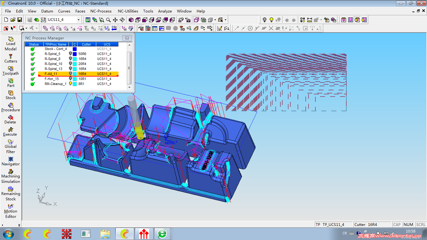

如图:昨天还好好的,今天用的时候突然变成这样了 ?怎么办?? 无标题.png

发表于 2011-11-2 12:15:11 | 显示全部楼层 来自: 中国福建厦门
我画2D的时候也会这样 好象是显卡驱程的问题 去更新到最新版本 也许就OK!
 楼主| 发表于 2011-11-2 13:39:37 | 显示全部楼层 来自: 中国江苏无锡
已经更新了最新的驱动,还是没用。我用了好长时间了,是今天突然出现的这个问题。用起来没什么影响,就是看着特别不舒服啊。
发表于 2011-11-2 14:12:12 | 显示全部楼层 来自: 中国浙江绍兴
本帖最后由 密密麻麻 于 2011-11-2 16:54 编辑 8 L$ y- |% `" X, H2 \
) |$ f& \% `) {! o' M8 D$ IXP的先把硬件加速调低确定 -- 再调回去--确定0 i7 [( S/ v) E8 s) j  d
/ `7 y% R6 a+ f4 W/ b9 `" x试试看:

发表于 2011-11-2 14:26:04 | 显示全部楼层 来自: 中国浙江金华
老大 win7好像没 硬件加速的
发表于 2011-11-2 17:19:29 | 显示全部楼层 来自: 中国台湾
似乎E10在某些低階卡會出現這個問題5 E6 [8 A. J) @) S$ M' q$ r1 g7 u
例如GEFORCE7600不會 7300卻會   6600不會 6200卻會8 p0 m8 K4 g5 M) m! A( G3 I
問題隨機發生 重開機就又不會了
. f  P# s( }1 N0 V' F試著把垂直同步 強制關閉

发表于 2011-11-3 08:31:50 | 显示全部楼层 来自: 中国河北沧州
如果LZ用的是A卡的话,请用8.872.0.0版的驱动,日期是2011/7/7,2011/9/12的驱动不兼容
