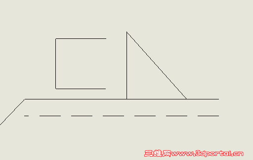

如题……好像里面没有这个符号?
发表于 2011-11-2 11:37:57 | 显示全部楼层 来自: 中国上海
我也没找到,应该可以在焊接符号前面手动输入“三面”字样吧
发表于 2011-11-2 12:32:20 | 显示全部楼层 来自: 中国上海
发表于 2011-11-2 13:06:27 | 显示全部楼层 来自: 中国浙江金华
是这个么?我用字体打上去的。
6 I; U/ x' A! p/ R 123.jpg
 楼主| 发表于 2011-11-2 13:24:05 | 显示全部楼层 来自: 中国陕西西安
4# ffda
- v- Z8 ?0 \- [4 Z  x对,就是第一个符号。

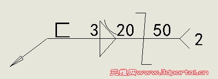

发表于 2011-11-2 15:01:45 | 显示全部楼层 来自: 中国上海
也可以自己用草图画一个,然后做成块(方便以后调用),使用时,只要放在合适的位置就行了

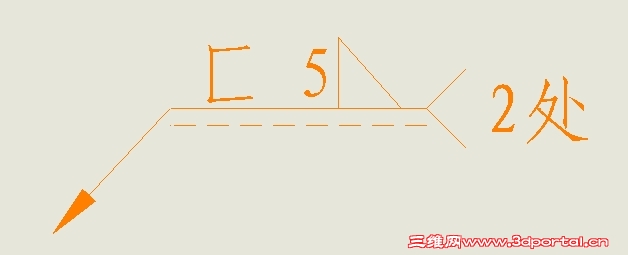

 楼主| 发表于 2011-11-2 16:20:38 | 显示全部楼层 来自: 中国陕西西安
本帖最后由 xiaojunxue 于 2011-11-2 16:22 编辑 . {2 y0 [) ~" \2 B, h; h# z( o6 l
. K8 f' n; J9 p; j  q
目前打算使用这个方法来解决自己的问题:7 C: U: \  E4 V* P* }1 k+ F
用五笔输入法(正好自己也使用此输入法),在焊缝对话框里,输入焊缝高度的地方用五笔输入“匚”(字码为AGN)。
发表于 2011-11-2 16:27:08 | 显示全部楼层 来自: 中国上海
目前打算使用这个方法来解决自己的问题:
2 o! ]- _0 o: C" e: s" e用五笔输入法(正好自己也使用此输入法),在焊缝对话框里,输入焊缝高度的地方用五笔输入“匚”(字码为AGN)。
' g- g) y; f7 ~5 @! \8 Fxiaojunxue 发表于 2011-11-2 16:20 http://www.3dportal.cn/discuz/images/common/back.gif
" A( \" B. ?6 w7 A0 D
# t# l2 D- x( I" K
这个匚(fang)字和三面焊接符号不太一样哦

 楼主| 发表于 2011-11-2 16:27:38 | 显示全部楼层 来自: 中国陕西西安
多谢四楼的提示方法。6 U( i( `% z  C! ]
期待制作三面焊缝的更好的教程。
