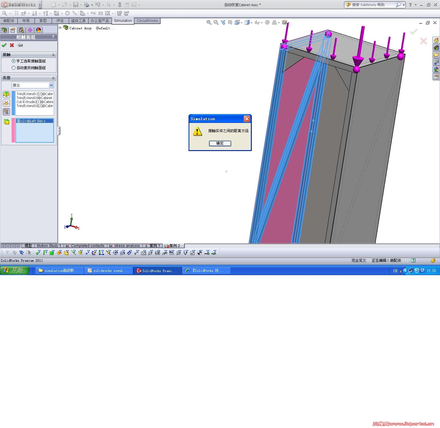

[求助] 接合设置出错了!!??
发表于 2011-11-3 15:33:08 | 显示全部楼层 |阅读模式 来自: 中国河北石家庄
3 @, C6 i$ l3 E/ x如此,怎么办?请高手指点!
发表于 2011-11-4 08:40:31 | 显示全部楼层 来自: 中国辽宁盘锦
是不是有间隙,还有上面那四个选的是什么?面吗?
 楼主| 发表于 2011-11-4 09:03:33 | 显示全部楼层 来自: 中国河北石家庄
是横梁壳体与面壳体的接合.
 楼主| 发表于 2011-11-4 09:04:39 | 显示全部楼层 来自: 中国河北石家庄
连爆炸图都没用,没有间隙的。
发表于 2011-11-4 09:10:29 | 显示全部楼层 来自: 中国辽宁盘锦
选择面面结合或体体结合就可以了
 楼主| 发表于 2011-11-4 09:22:36 | 显示全部楼层 来自: 中国河北石家庄
原来还是可以的,我做过的。如果不是操作的原因,就是软件的原因了。我想修复一下软件。
 楼主| 发表于 2011-11-4 09:29:35 | 显示全部楼层 来自: 中国河北石家庄
谢谢阿帕奇!
发表于 2011-11-4 09:36:12 | 显示全部楼层 来自: 中国辽宁盘锦
如果不行建议替代,例如横梁不用标准件自己做一个专门用来分析用,也是可以的
 楼主| 发表于 2011-11-4 09:51:53 | 显示全部楼层 来自: 中国河北石家庄
非常感谢!
