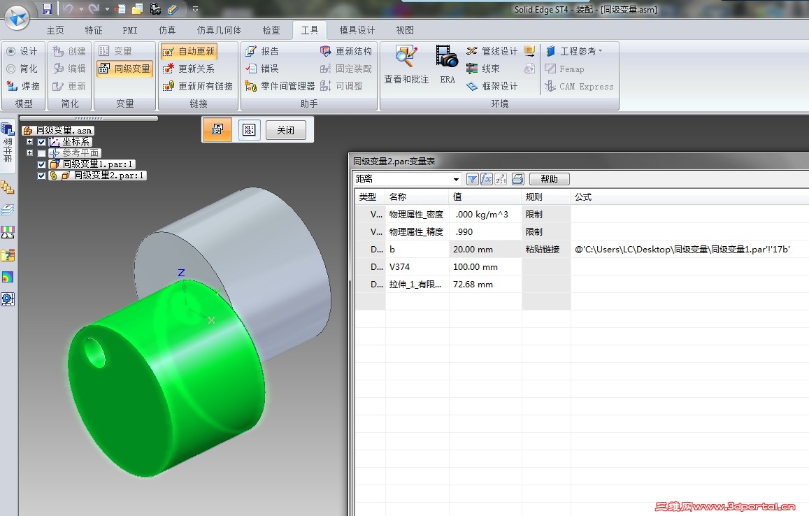

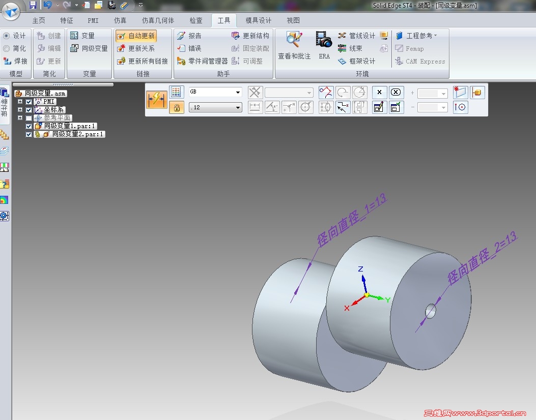

您可以使用“同级变量”命令来在装配或子装配中的零件之间关联性地链接变量。 例如,可以使用零件 A 中的变量控制零件 B 的凸缘厚度。编辑零件 A 中变量的值时,两个零件中的凸缘厚度将同时更改。0 n+ {0 |9 Q1 T% q+ \
在装配中,选择“工具”选项卡 →“变量”组 →“同级变量”。# }) R1 S  Q' K# P$ r" R) F  M# _
在装配窗口中,选择要从中复制变量的零件(零件 A)。
& Z/ g$ X4 `3 X+ v在零件 A 的“变量表”中,单击与要复制的行相邻的按钮。" N$ S, Q7 C8 P
单击鼠标右键以显示快捷菜单,然后单击“复制”。
( _+ s* o) x" \$ P在装配窗口中,选择要将变量粘贴到其中的零件(零件 B)。  w% v; H8 ^3 ?
在零件 B 的“变量表”中,单击与要控制的变量行相邻的按钮。/ I/ i5 }2 ?! d$ U) \4 u# C9 d$ c
单击鼠标右键 以显示快捷菜单,然后单击“粘贴链接”。
' q* z% w, U8 V0 e$ K2 L提示:; v% c2 `5 H6 }( i( ?, M
要利用此功能,首先必须设置“选项”对话框上的“零件间”选项卡中的 “粘贴链接至变量表”选项。- O7 q) v" V0 n; h+ w# ~
