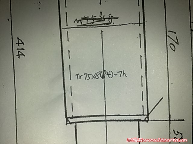

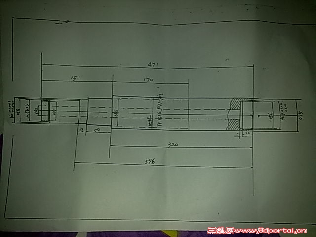

请告诉具体工艺

孔太深了 不太好干啊。
发表于 2011-11-28 10:14:55 | 显示全部楼层 来自: 中国山西太原
1  夹左端,顶右端,车外圆,装中心架,车右端内孔,用加长钻头钻深孔。6 j; i/ L0 V! [4 B4 Q/ g
2  调头车右端外圆及端面,车端部螺纹。
! N! Y( [8 u, S9 w4 k! _1 r3  车梯形螺纹。
发表于 2011-11-28 15:55:31 | 显示全部楼层 来自: 中国浙江宁波
深孔没啥要求,钻就行。
) ^' N9 r4 w+ q! j8 P1 U' f车之后注意时效。
