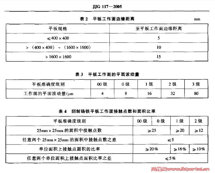

精度:按国家标准计量检定规程执行,分别为00、0、1、2、3五个级别。 ; \6 Y6 G( |( Z2 m& Y
               平板的表面质量用途色法检验。
) |7 J3 h% T  _# b               铸铁平台每个等级对应的刮研点如下: 3 e+ [2 I! A; [+ R
               0级、1级平台在每边为25mm平方的范围内不少于25点; # h+ R; A; ~" O' U
               2级平台在每边为25mm平方的范围内不少于20点; 8 k* @0 T( ?- N/ b& ~: p) F7 B
               3级平台在每边为25mm平方的范围内不少于12点。
+ S4 p; [1 u- B* [我就是想请教师傅们,平台本身的精度有了,那针对于1.2.3级平台的找平,有没有个标准范围?比如1级平台是不是要调水平达到每米水平误差为2丝?或者3丝的?有没有这么个标准呢?

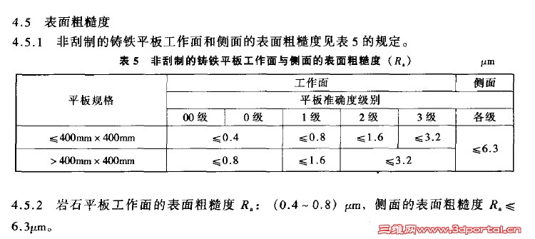

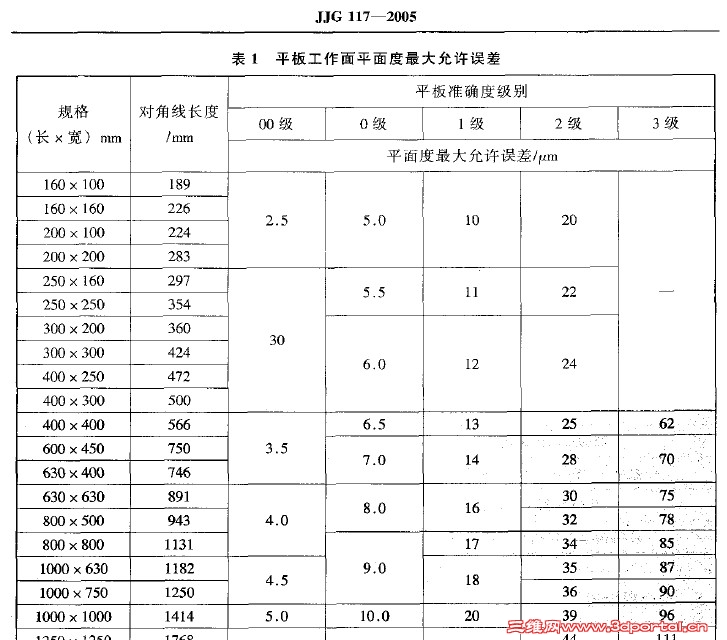

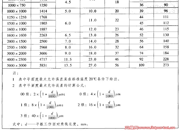

建议参考如下标准:0 i& ~: V' F2 x# ~' _& q
JB-T 7974-1999 铸铁平板" k& i* s/ N, v2 N( \& @
http://www.3dportal.cn/discuz/viewthread.php?tid=126937

% H7 s- D. @2 Y2 O( V. e1 B$ ~检验平板要求高些,如0、1、2级,被检工件精度越高,对平板的要求也就越高。划线平板要求可以较低,如2、3级。平板的要求不止接触点数,还有平面度要求、表面粗糙度要求等。
5 J( y0 o8 }: ]1 w8 c( y% I平板一般放置时都会校水平,但在使用过程中会发生变化,只要平板的刚性足够,并不会对精度有大的影响。但最好是定期校准。
