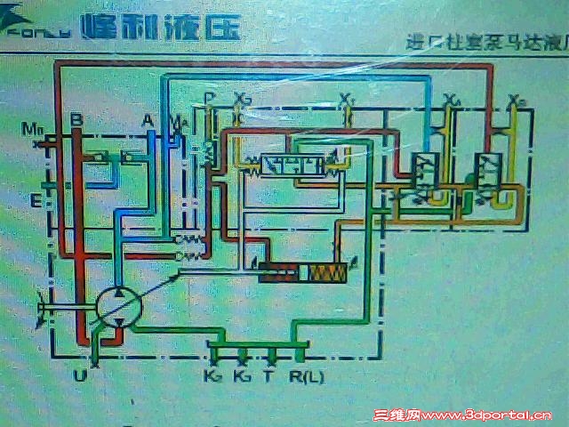

这是个力士乐HD液控泵,我不明白图中右边的那两个阀是干什么的,还有主泵和补油泵为什么没调压阀,图中字母EKL各代表什么
 楼主| 发表于 2011-11-4 22:53:08 | 显示全部楼层 来自: 中国山东东营
图中右边那两个阀是如何工作的啊
发表于 2011-11-24 08:46:04 | 显示全部楼层 来自: 中国河北沧州
右边两个阀是压力切断阀,E是补油口,K2\K3是泵壳体冲洗油口,L是灌油口+通气口
 楼主| 发表于 2011-11-27 22:47:06 | 显示全部楼层 来自: 中国山东东营
右边的那两个个黄色的控制油口是怎么控制的啊?
