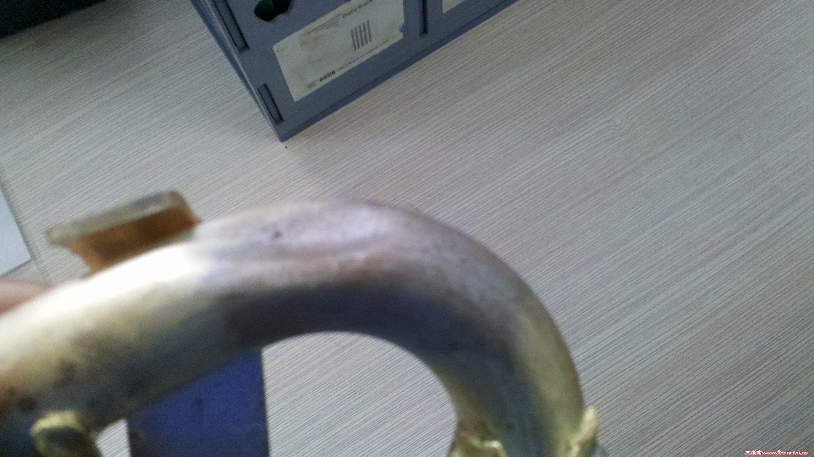

各位大哥,我在制作一个水管时,要求在水管在弯曲处打扁,要保证在弯曲处是平面,我试了很多方法都不行,出来的产品效果都像附件那样。不知哪位大哥有办法能个解决,我在这里敬候佳音。

要成平面比较难。再管内填充沙子(两端要封闭)弯曲试试。弯后加较平工序。

用圆管子制成方的不太容易,因二者周长不同,压时不易圆滑交接。可用钢板制成,两端变圆与管焊接可达到要求。

弯曲后的管子是圆环面,圆环面为不可展开面,所以打平后肯定会有一定的凹陷变形。

弯曲圆管外圆凹槽是在圆管弯曲变形的同时将凹槽或局部平面滚压成型,这就需要有一对内外径滚压轮。
