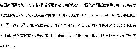

发表于 2007-4-30 13:01:40 | 显示全部楼层 来自: 中国河南新乡
回复 #12 nigedazhutou 的帖子
8# 表达的是相应的孔径所能够,过滤掉的颗粒的大小。3 G. r& r4 k% r/ W
目数是每平方英寸的孔的数目

发表于 2007-6-19 11:05:56 | 显示全部楼层 来自: 中国河北石家庄
有的符号不知怎么输入,如根号2等,就做成附件形式贴上来,请多多指教。
