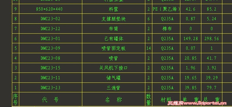

 楼主| 发表于 2011-11-6 14:17:17 | 显示全部楼层 来自: 中国山东青岛
[img][/img]
0 Y& q( o( t, x: l3 c我做出来是这个样子的
 楼主| 发表于 2011-11-6 14:21:04 | 显示全部楼层 来自: 中国山东青岛
 楼主| 发表于 2011-11-6 14:22:20 | 显示全部楼层 来自: 中国山东青岛
这可不是一般的乱法,这个不是按照装配顺序,但也不是按照我编写的代号的顺序啊
 楼主| 发表于 2011-11-6 14:24:24 | 显示全部楼层 来自: 中国山东青岛
我没有办法只能手工去挨个调整,这个工作量有点大
