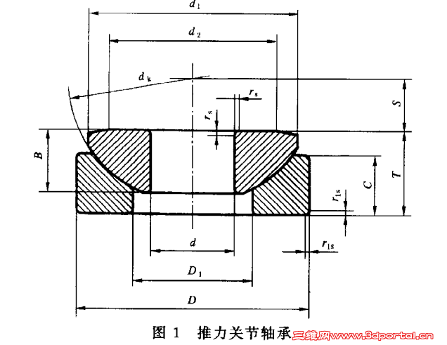

推力关节轴承和角接触关节轴承有什么区别?0 |/ R  [+ A" s6 W3 ?2 ?" h
各应用在什么工况下?8 h6 p+ E0 S+ B4 S$ ?

主要是接触角不同,角接触关节轴承的接触角不大于45°,以承受径向力为主。而推力关节轴承的接触角约为60°,以承受轴向力为主。

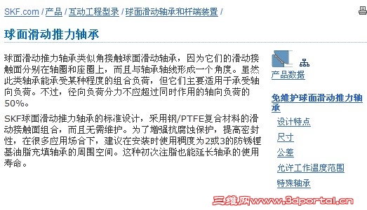

8 L+ {3 o7 Q/ f1 T1 T7 j. F4 A可以理解为:角接触轴承使用在水平轴上,而推力的使用在垂直轴上,吗?有实例图吗?
发表于 2011-11-5 20:58:25 | 显示全部楼层 来自: 中国湖南岳阳
应用实例没找到,可以参考一下SKF网站。
! F6 I2 Z+ U5 @2 T: D0 shttp://www.skf.com/portal/skf/ho ... talogue=1&newlink=3

发表于 2011-11-18 09:09:49 | 显示全部楼层 来自: 中国山西太原
