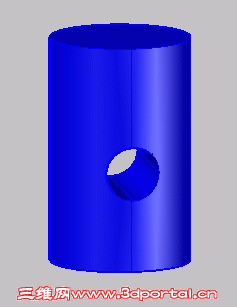

CAD三维建模的技巧主要有两个:一是要学会把看似杂乱无章的实体在自己的头脑中拆分成多个可以用拉伸,旋转等基本建模方法创建的基本三维体,也就是说,像你这个零件看似复杂,实际上也只是多个基本三维体的组合.注意:我说的是组合而不是叠加,如下图,就是两个圆柱体的组合.
6 C% p8 T( t. X0 j; n0 H Untitled-1.gif & I4 C' K4 g" K! r3 G. B! ~
二是要熟练掌握UCS和视图的操作方法,能够在三维空间的任意方向和位置上使用基本方法创建基本三维实体.
' C# n) |2 o# b5 Q建议你先做一下本版置顶的简单3D练习系列题目,待掌握了上面两条技巧后,你就会发现,再复杂的实体也只是个步骤多少的问题,万变不离其宗.呵呵
