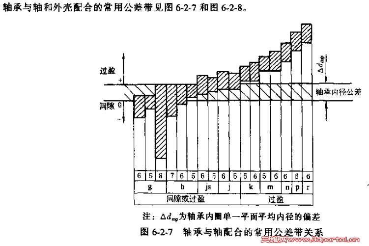

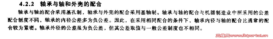

请问:1、轴径35怎么定 他和轴承的公差配合 35M6 是个什么概念? 6 \; k) `& n' ]
2、M24的螺杆怎么画,他也有公差吗?有的话应该选多少呢?

你的问题没有交代清楚。下面只说轴承配合。35M是过盈配合。
4 U/ H7 I& B, t; L+ m% C3 d6 b螺纹一般不画真实的螺牙,之用一根细实线代表牙的底径。
发表于 2011-11-6 23:21:08 | 显示全部楼层 来自: 中国甘肃金昌
1、2楼回答得已经非常清楚了,对于一般用途的轴承,轴承与轴的配合选k比较合适,既不会产生间隙,也不致于使装配太困难。35M6应该是表示孔的尺寸与公差(大写M表示是孔的公差)。
发表于 2011-11-7 08:17:06 | 显示全部楼层 来自: 中国福建泉州
2.3正解,多看看公差带的关系,一般这些都在手册上查得到的。

有些供应商的手册写得更清楚
