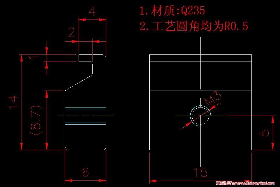

- Q6 c- w, Z% }0 l1 A. p% Y+ o4 h型卡的加工(量产),有什么好办法加工(除了线割,激光)# U9 V9 L# ^7 D4 S+ U0 l
# ^6 B; u% j  N
开什么模具可以实现,如果是铝合金可以开拉伸模,但现在是碳钢的不知道怎么搞,/ G, D/ r' P( E# N* k& R' N
1 v. }: Z5 v7 s成本控制在3元以下

做型材可以吗
发表于 2011-11-8 13:44:07 | 显示全部楼层 来自: 中国山东烟台
三面刃开槽,会快一些
发表于 2011-11-8 14:10:00 | 显示全部楼层 来自: 中国浙江宁波
刨长条,割块,钻孔倒棱。
 楼主| 发表于 2011-11-9 08:14:34 | 显示全部楼层 来自: 中国陕西西安
首先非常感谢您的回复,有两个问题想请教一下:1.你所说的三面刃能付个图片吗?2.我想开一套模具,不知道碳钢的开什么模能实现 3# mengfansheng
发表于 2011-11-9 10:45:42 | 显示全部楼层 来自: 中国山西太原
可锻压成条型,然后切段。批量大可轧制,然后切段而成。
