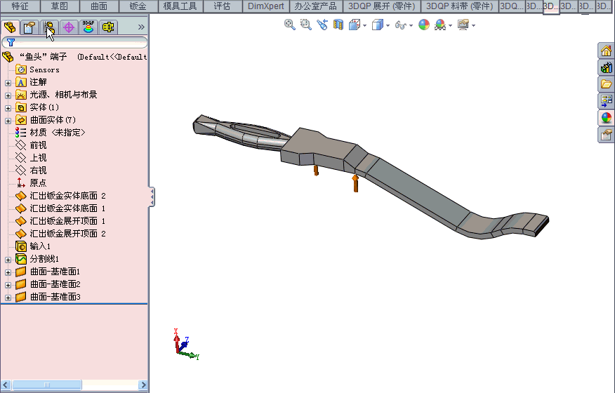

SolidWorks 钣金模块的短板就是冲压和展开
6 s  ~1 j' G2 r4 U$ g关西无极刀 发表于 2011-11-14 20:24 http://www.3dportal.cn/discuz/images/common/back.gif
" s- u3 U1 }/ X* m4 n
3 R8 b; u( C" V! ]
SW钣金插件可把这个短板给接上。
