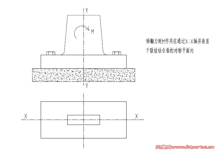

不会插入图片
/ }7 y) j; u" w" X7 {1 \$ ^& J如附件中图示
& I& e% h. a4 Z" }. l+ P8 R9 n如何确定M的倾翻轴线呢?
1 Y3 c/ F4 Z. d; J& n请不吝赐教!
附图.pdf
21.72 KB, 下载次数: 6
发表于 2011-11-8 20:09:40 | 显示全部楼层 来自: 中国广东东莞
帮你贴个图吧。

发表于 2011-11-14 17:07:42 | 显示全部楼层 来自: 中国广东深圳
我想你说的是力学里的中性面,在这个面上物体不受力,不变形,具体方法看力学书,不对称物体要计算出其形心的位置,然后确定中性面。
发表于 2011-11-16 08:19:55 | 显示全部楼层 来自: 中国山西太原
1  先根据图的尺寸找出质量中心,过质心并与图面垂直的直线就是倾翻轴线。
! b% q8 C3 {: ]2  按力矩M的旋向,倾翻是绕底座右下角的棱线(与图面垂直)旋转的。
 楼主| 发表于 2011-11-20 10:29:12 | 显示全部楼层 来自: 中国四川德阳
我得想法和5楼一样的
7 a1 k1 M% A- t# z4 _/ d0 `但书中计算时是按中心平面左侧抬升9 Y5 ^4 h2 g; F  w) w
右侧受压算的
4 X1 b  s/ s/ V5 j  O! m就想不明白了
